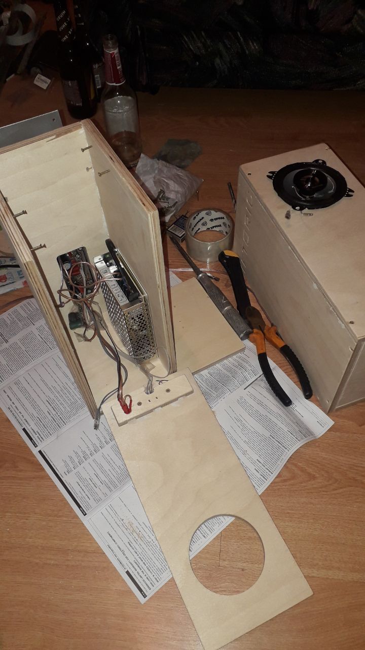

Хочется поделиться со своей самоделкой.
Усилитель на двух tda7391pd, каждая микра моно на 20 ватт с небольшим. Радиатором является алюминиевая пластина 3мм толщиной 330х90мм. Накосячил немного, регулятор громкости в обратную сторону работает, инвертированно.
Блок питания на 5 ампер 15 вольт - Mean Well NES-75-15, вроде с запасом, перегрева бвть не должно без вентиляции вообще.
Динамики простенькие 10 см 21 ватт, но не самый шлак KENWOOD KFC-S1066
Фанеру распилил на работе, в конце дня, особо лень было ждать, скорость на 150% и по линии реза куча сколов вышло, ну и ладно, объем закрытого корпуса 6.5 литра. Звук как и по характеристикам динамиков от 50 герц, чистейший, но на полную громкость от 90 играет, оно и не должно играть ниже, для это сабвыферы есть, я доволен, бюджет около 5000р

тут, наверное, можно было сделать ещё одну дырку в корпусе, ниже динамика, и перегородку, то есть фазоинвертер.
Но это я брякнул по аналогии виденных колонок, в методах построения акустических систем ни бум-бум, к сожалению.

Фазоинвертор уже сложно слишком, и в расчете и в сборке, а закрытый максимально большой сделал что из листа стандартного 760х760 влезло и оно работает, на хайфуй не расчитываю

Да не сложно, на комп програмку спектроанализатор. На звуковую карту вход микрофон выход колонка твоя. Дырку просверлил и кусок трубы вдвигаешь выдвигаешь ловишь максимум на низах
Стесняюсь спросить - как определил? На аудифилический УХ?
