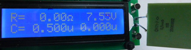

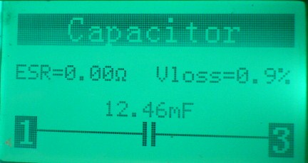

SashaN123 писал(а):
О транзистор тестере что скажите?

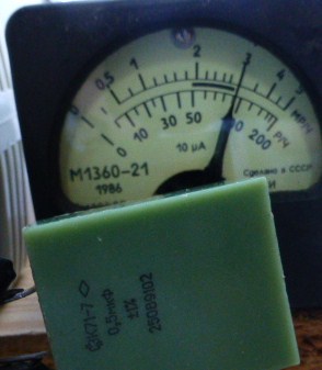

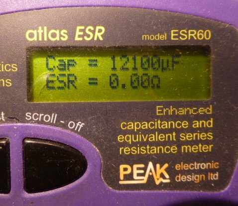

Специально для проверки достал банку 10000мкФ/40в :)))

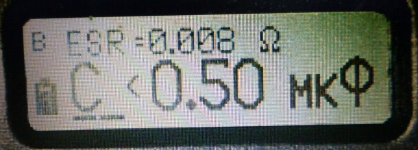

Измерение ESR конденсатора К71-7 0,5мкФ/250в 0,5-1%,несомненно являющегося лидером среди прецизионных конденсаторов этого класса,оказалось не совсем простой задачей.
Единственным аналоговым измерителем,способным измерять ESR пленочных конденсаторов,был пинцет MAX253.Но он уже работал на пределе своих возможностей.Решение было найдено применением сверхчувствительного микроамперметра.При этом удалось уменьшить R2 до 0,04Ом!(см.схему на стр.24).
Имеем впечатляющий результат.ESR К71-7 0,5мкФ/250в 1% 0,005Ом
Цифра 3 на шкале соответствует 5мОм(0,005Ом)

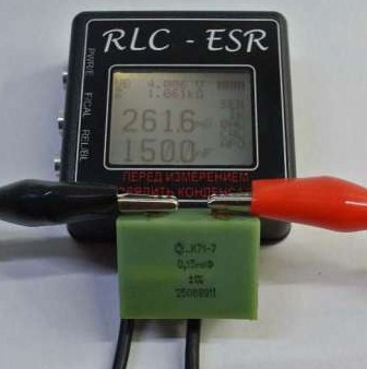

Измерение ESR на разных частотах :)
К71-7 0,15мкФ/250в 1%

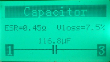

TIGR писал(а):
Нам нужен приборчик,умеющий внутрисхемно определять потери в конденсаторе.

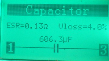

Налаживаем аппарат электроаккупунктуры.Стоит древний К50-6 500мкФ/15в.Проверяем.Выбрасываем в мусорное ведро :tea:
Древний японский конденсатор :wink:

а чем к50-6 не угодил кроме совкового происхождения параметры то в норме :dont_know:

Vloss - При заряде конденсатора коротким импульсом тока напряжение на его обкладках достигает определённого уровня. Но, как только заряд конденсатора прекращается, напряжение на заряженном конденсаторе падает на очень небольшую величину. Разность между максимальным напряжением на конденсаторе и тем, что наблюдается после завершения заряда и выражают как Vloss. Чтобы было удобней, Vloss выражают в процентах. Если значение меньше 5 %, то можно считать, что конденсатор нормальный. При внутрисхемной проверке, когда обязательно параллельно емкости стоит какая-нибудь нагрузка, показания Vloss вообще некорректны!!!

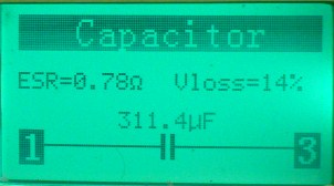

Те же параметры на другой плате :)

так а что вы хотели от к50-6(16) они и новые имели параметры не многим лучше...ESR и С в допуске причем в узком окне

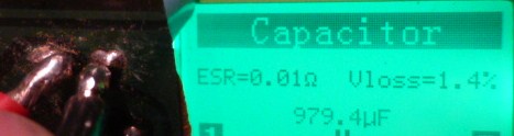

Суть затеи хорошо видно на этом примере.Внутрисхемное тестирование транзистортестером конденсатора из БП.Измерителем С/ESR прошли бы мимо,ESR и С в допуске.По Vloss видно что конденсатор имеет потери :)
Yuriy_King
Откуда инфа о 5%?Это мне чем-то напоминает миф о предельно допустимом ESR 0,1Ом :facepalm:
Т/тестер снял все сомнения по плохо работающим конденсаторам со сверхнизким ESR :))

Прежде, чем засорять форум своими измышлениями, о якобы неисправных конденсаторах, настоятельно советую проверить свои "измерители" и почитать и посмотреть картинки из этого сайта.
http://www.5v.ru/transistor_tester_m.htm
Вот для примера параметры конденсатора электролитического(оксидный):3300,0 мкФ x 6,3v LOW ESR. который по их мнению является нормальным.
Там приведены параметры различных конденсаторов, посмотрите внимательно и проанализируйте.
а ничего, что этот конденсатор шунтирован разрядными резисторами?
Я его полностью поддерживаю.
Продавцы с этого сайта,так же как китайцы,без зазрения совести,"позаимствовали" прошивку у Карла-Хайнца Кубеллера,даже не упомянув ни словом об авторстве.А ведь этот тестер имеет множество настроек и каждый экземпляр нуждается в тщательной калибровке,особенно при измерении миллиомных значений сопротивления и ESR.Показанный на фото конденсатор на 3300 мкф на 99,9% исправный,завышение измеренной емкости на этом пределе у тестера -это явный признак,что девайс не откалиброван.И ESR он будет показывать "по нулям", хотя если измерить его параметры на другом LCR,ни о каких нулях и речи быть не может. Для ВНУТРИСХЕМНЫХ измерений транзитестер вообще не пригоден.
совершенно справедливо. у него на измерительных клеммах напряжение однозначно открывает полупроводники, даже дарлингтоны, а это не менее 1,5 вольт. какое уж тут внутрисхемное измерение. :kill:
и о компетентности постера, заодно :))) :))) :))) :)))
Даже больше скажу - в режиме внутрисхемных измерений у него без нагрузки амплитуда измерительного импульса почти равна питанию на процессоре,т.е 5В. :))

indman писал(а):
т.е 5В.
ну это само собою разумеется, я по конкретному случаю, приведеному выше, измеряется кондер, мало того, что шунтированный резисторами, так параллельно ему еще и диодный мост, который как-раз при 1,5 вольт начинает открываться в одном из направлений. :kill: :kill: :kill:
а прибор все-же оказался умнее чем песатель :))) . он не отреагировал на диоды.а еще и правильно показал емкость :beer:

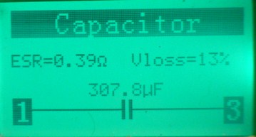

musor писал(а):
насчет некоректности замеров ВНУТРИСХЕМНО МНОГИМИ ПРИБОРАМИ чесно пищут САМИ их АВТОРЫ
Заметил.В последнее время прозревать некоторые начали :)))
Прошелся т/тестером внутрисхемно по конденсаторам 220мкФ того же БП.Появились новые кандидаты в мусорку :facepalm:

Было бы интересно проверить те же конденсаторы тем же т-тестером после выпайки из схемы.
