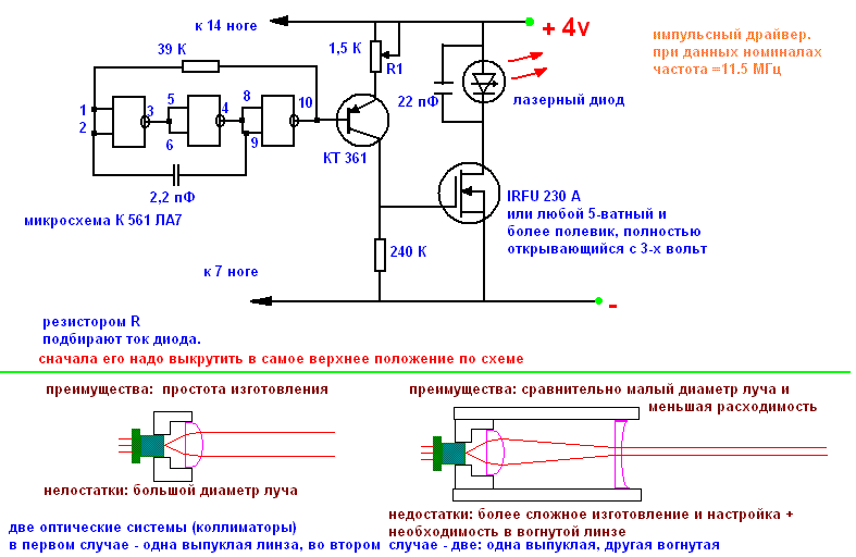

народ! сворганил импульсник для ЛД., осциллографа небыло, неначем проверить, насколько хорош выходной сигнал, ну а в общем чатота идёт.., с моими параметрами она составляет 11.5 МГц - примерно с такойже частотой прожигаются питы.. правда не предусмотрел в нём режима когда импульсы выдаются пачками , чтоб диод больше успевал остывать.и также не предусмотрено изменение скважности
на полную мощность испытать не успел - пока боюсь, т.к. диод у меня пока один.
на схеме видно, что параллельно диоду стоит кондюк. - его ёмкость написал методом научного тыка., а ВООБЩЕ ОН ДОЛЖЕН БЫТЬ НА ШЛЕЙФЕ, КУДА ПРИПАЯН ДИОД.
НАРОД! НЕ ОТРЫВАЙТЕ ДИОД ОТ ЕГО РОДНОГО ШЛЕЙФА (он ведь вам не сильно мешает :wink: )
и ещё я считаю что не стоит также отрывать диод от его радиатора. с ним ЛД легче прикрепить к основному радиатору
этот кондёр обеспечивает его плавное включение и выключение.
+ я придумал схему коллиматора, обеспечивающую меньшую расходимость при качественной настройке . (настраивайте или рассчитывайте сами, т.к. параметров ваших линз я не знаю)
вобщем собирайте, тестите :wink:

По моему тут как раз дело в изменяемой скважности при равной частоте поэтому параллельно резистору на 39 ком включаем последовательно соединенную цепь из маломощного кремниевого диода, а лучше с барьером например шотки ,и переменный резистор гденить на 100ком нада экспериментировать мож на порядок меньше хз... и по осциллографу все отстроить, наверняка можно нарыть осциллограммы работы лаз диода при записи например и тогда все будет просто гореть от этого лазера ...ну эт мои предположения

значит так и делаем: ПРОСИМ КОГОТО СНЯТЬ ОСЦИЛЛОГРАММУ С ЗАПИСЫВАЮЩЕГО ДИСК ПРИВОДА.
