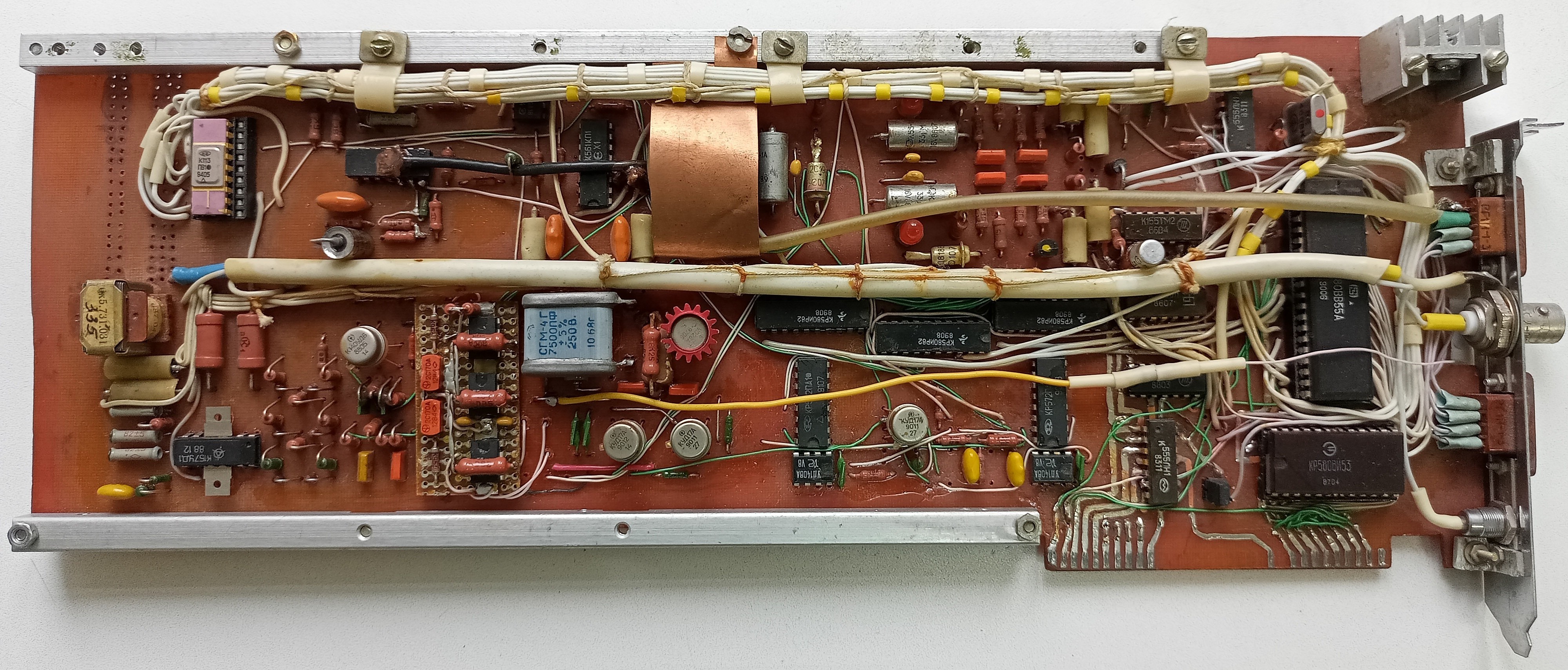

Душераздирающее зрелище... Кошмар...

Алхимия ... Знаю.
Алфизика ... Знаю.
Но вот алэлектронику вижу впервые... Гравицапа ?

Скорее алкоэлектроника :))
Студенческая дипломная работа (точнее, её исследовательская часть) по технологии производства двигателей ЛА.

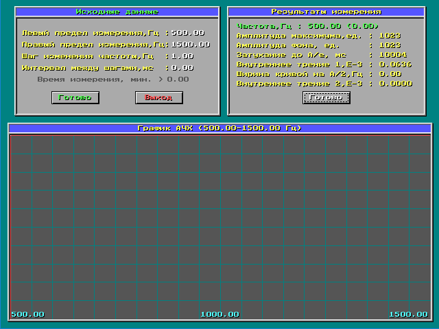

Это АСУ установки для исследования материала поверхностного слоя ответственных деталей ДЛА: определение модуля Юнга в тонком слое по теории Герца-Беляева, определение динамических модулей Юнга и сдвига в объёме стержневых образцов, декремента затухания, коэффициента внутреннего трения.
Внутре у неё неонка прецизионный генератор треугольника, управляемый условно-20-битным ЦАП, кусочно-нелинейный формирователь синуса (по Титце и Шенку), усилитель-драйвер пьезоизлучателя, 2-х диапазонный RMS вольтметр, счётчик интервалов времени.

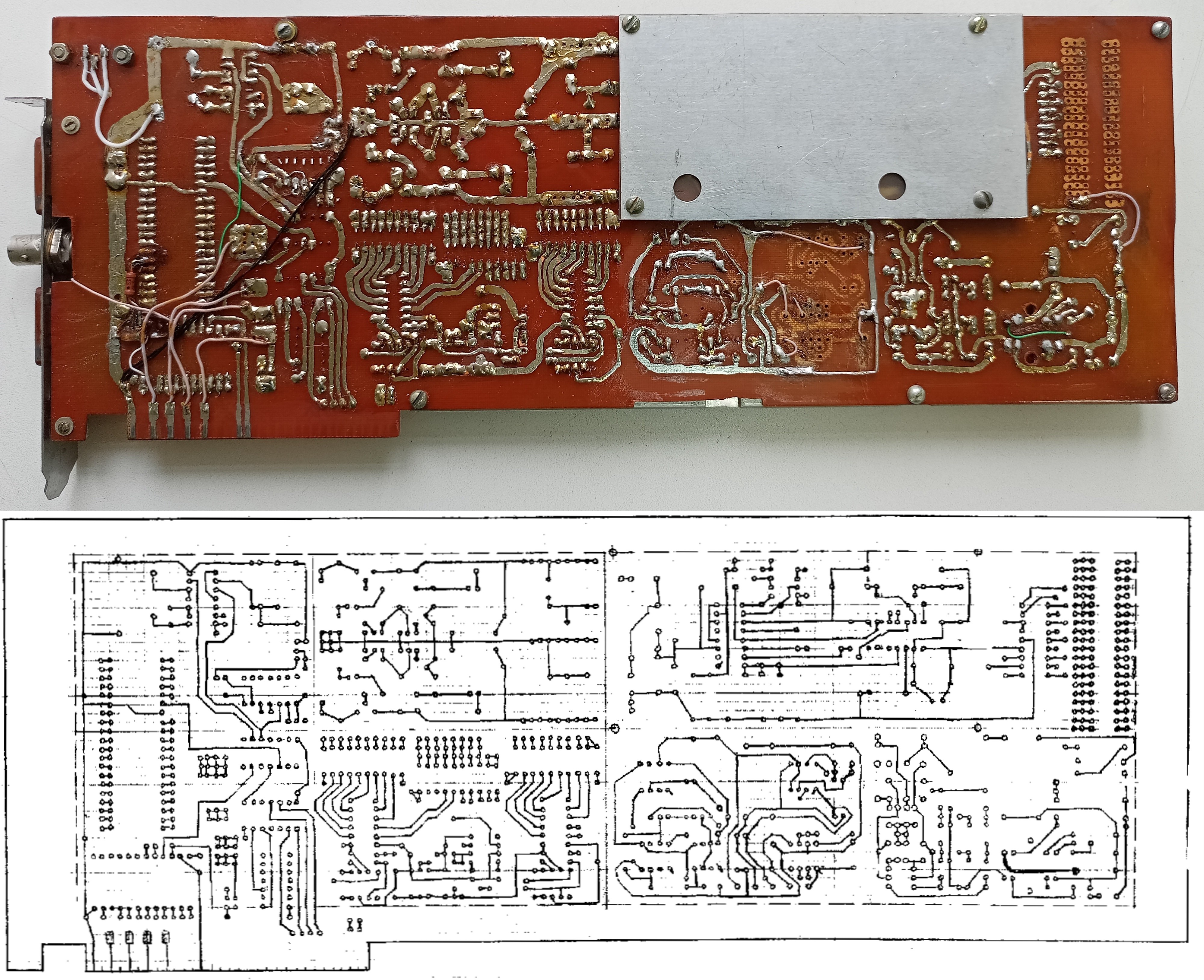

Уже не помню, как рисовал и травил плату. Но софт писал по ночам на турбо-Паскале с ассемблерными вставками. Оконная графическая библиотека тоже своя была.

Это что - внутреннее трение определяли по длительности затухания ударной волны ? А сигнал с поверхностного слоя как выделяли ?

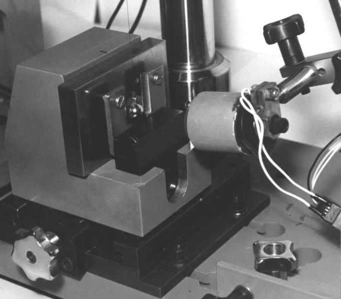

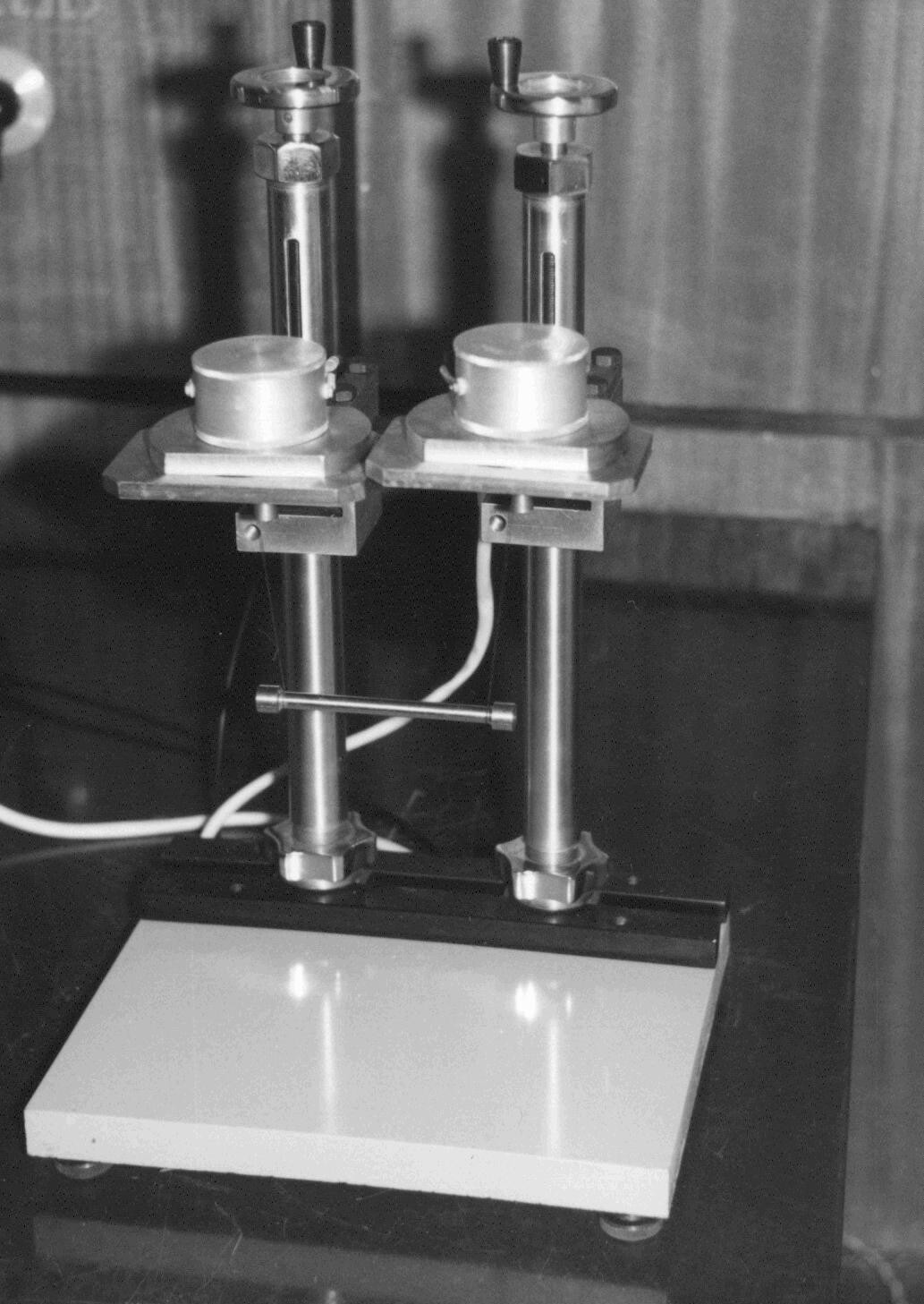

Почти. Вырезался круглый образец, размером с карандаш. Подвешивался в узлах колебаний к пьезо- излучателю и датчику. Находились частоты резонанса по изгибным и крутильным колебаниям. Рассчитывались модули Юнга, сдвига, всестороннего сжатия и коэффициент Пуассона. Фон внутреннего трения находился 2-мя способами: по ширине кривой АЧХ на половинной амплитуде и по числу периодов колебаний при уменьшении амплитуды в N раз.
Поверхностный модуль определяли на призматических образцах по времени упругого соударения с шаровым индентором:

Вполне нормальный вид для опытного или даже мелкосерийного изделия. И пострашнее видал. Иногда изготовление единичного изделия "на коленке" сильно экономит время. Потом конечно планируется изготовить начисто, но обычно временное изделие трудится годами и даже десятилетиями. Да, и нередки случаи когда изготовленое начисто изделие с печатной платой по всем правилам либо совсем не работает либо в процессе отладки превращается в ещё более страшное с перерезаными дорожками и кучей соплей.

ну это просто элементная база и технологии пп 40+ летней давности...
~35 лет назад произошел перелом в смысле технологий пп, в СССР,РФ начало интенсивно появляться оборудование для пп с мелкими нормами, маской и прочим.
ну и одновременно все не-ортодоксы перешли на smd, потому что это стало выгодно со всех сторон...
...а сейчас даже живую мамку с isa, под такое изделие почти нереально найти ;)
