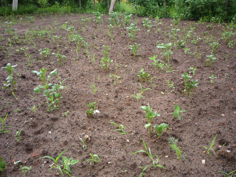

Про картошку :))
Вот моя картошка посаженая примерно 10-ого мая
Вот тоже моя на соседском участке (отдал остатки), посажена на недельку позже.
У меня картошка зимой в теплом подполье хранилась и к весне вся задрябла и даже чернеть внутри начала и ростки большие отросли. Ростки я примерно за неделю до посадки обламываю, только так можно обеспечить одновременные всходы.
А вот у соседки картошка в холодной яме хранилась. Сохранилась очень хорошо, только прорастает чет плохо хотя росточки на картошке уже проклюнытые были при посадке. Но у неё и сорт другой.
Вот соседская картошка. Садилась немного позже но всё равно видно что дохленькая какая то.
Ври так выглядит зараженная каким то вирусом, такие кусты нужно сразу удалять с огорода
А так должна выглядеть здоровая. Небольшая желтизна молодых листьях от недостатка каких то микроэлементов, разбираться нужно.

Про картошку: у меня такая же, но обычно к этим числам она должна быть раза в 2 больше по ботве.
Кстати сколько сортов у Вас растет на одном участке?
Да, у меня тоже в подполе хранится и тоже всегда прорастает раньше времени.

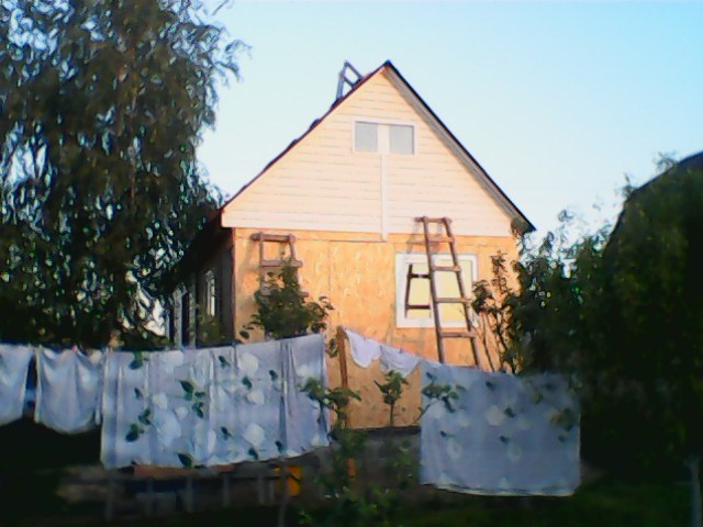

Brigadir писал(а):
Каркасный можно и одному сделать за пару недель(только что сделал пристройку: 4 х 4 метра - работал один, всего 1 неделю: стены,кровля, окна и двери и внутренние перегородки. Вторая неделя ушла на обшивку Ванной, настил плитки в ванной, крыльцо и немного сайдинга снаружи. (Фотку позже пришлю, сейчас темно фоткать)..
Я фотки обещал:
Остатки материала пошли на постройку туалета типа сортир! :))) Качество фоток - говеное(на телефон снимал, в фотоаппарате давно аккумуляторы сдохли).

tedikgb писал(а):
...Кстати сколько сортов у Вас растет на одном участке?
У меня один сорт,"Витал". Хороший средне-ранний сорт, прорастает при хранении не очень сильно. Внутри желтый.

Ну и для сравнения: 1 лист сайдинга(размеры: 3,6 м х0,232 ) = стоит примерно 180 р. (хотя есть и за 100 рублей). А это защита от дождя, ветра и солнечных лучей почти 1 кв. метра стены. Красить ...не надо. Как себя чувствует деревяная стена под сайдингом? Я вскрывал через 8 лет (менял пенопласт на минвату) = дерево первозданного желтого цвета и сухое. Какой срок службы сайдинга? Честно слово - не интересовался.
Но по моему опыту(дом укрыт почти 10 лет назад) - никаких в общем то изменений, окромя выцветания красителя. Не смертельно....выцвел = стал немного светлее.
У меня рядом стоят два сруба(сосед слева и сосед справа). Построены позже.....Первый уже укрыл свои бревна металлическим сайдингом(зачем? А у него спросите), второй: пока только укрыл свои стены утеплителем, готовится прикрыть тоже сайдингом. (Зачем? А у него тоже спросите). Ещё дальше: несколько домиков(щитовых) тоже прикрыли сайдингом, но не все....кто то и сквозняки терпит. Или денег нема.... На другой улице: практически все, у кого сруб или из бруса - тоже укрыли стены сайдингом. Многие поменяли деревяные заборы на металлические. Даже сараи обшили сайдингом. Такие вот дела.
