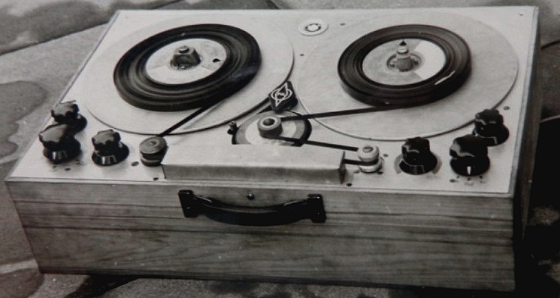

Меня вот еще удивляло, почему в поиске гугл, мне не попадается западных самоделок по сабжу?
Гуглил я "homemade reel-to-reel tape recoder", ну или "self-made... "
Оказывается, такие поделия они зовут несколько иначе:
А Magnetic Tape Recorder from Scratch
По нашему так: магнитофон из мусора! - что в рамках этого сабжа совершенно верно! 8)
Кстати, ЛПМ у них, кажется, - "motor deck"...
Ну и разыскал я у них книгу даже: как делать Магнитофоны из Scratch! (TapeWire.pdf) :)))
Полистываю вот... Кстати, некоторые решения, которые здесь упоминали, в книге есть.

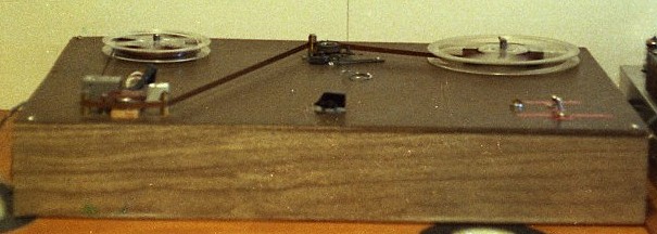

Lavr писал(а):
Некий иностранный чувачок, похоже, что уже очень давно сделал магнитофон для записи SSTV.
Я неожиданно нашел контакты этого человек и написал ему письмецо, а он мне ответил:
Lavr писал(а):
Hello, Dale!
I'm interested in old home-made reel-to-reel tape-recoders.
Is there any information about the motor-deck of your video tape recorder?
I've found it rather simple, but interesting project!
With best wishes, Lavr!
Dale Heatherington писал(а):
Well, that was a very long time ago. If I recall correctly, the take-up and supply reels were directly connected to small 1750 rpm AC fan motors. To reduce torque I had 25 watt light bulbs in series with the motors unless it was in fast forward or rewind mode. Braking was done with DC current through the AC motors. The capstan was a slot car tire and a turned down shaft of a 1750 rpm ac motor. I think it was running at 15 inches/second.
Контакт онлайн у джентльмена открытый - у него сайт с роботами и ими он занимается. Ну я чутка отвлек человека в своих интересах... :)
slowscanVTR-1965-2.jpg [41.2 KiB]
