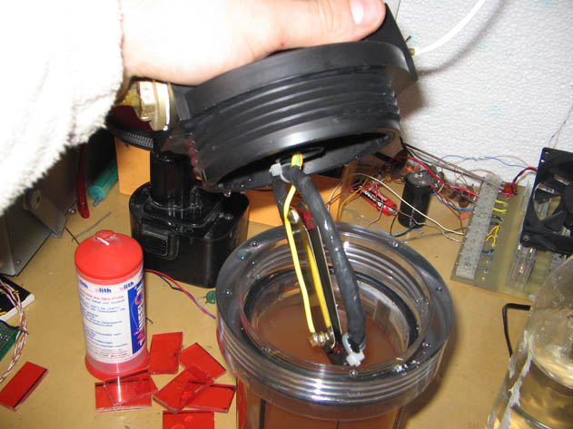

СообщениеДобавлено: Ср ноя 25, 2009 18:55:48
Зарегистрирован: Чт окт 01, 2009 20:21:41
Сообщений: 9
Наконецто я добрался до компа. Раньше я писал что собираюсь поэксперемнтировать с могнитными полями вокруг злектродов электролезера, дабы увеличить выход газа- нехрена неполучилось, хотя я пытал электромагнит и разными частотами и подклшючал то последовательно то паролельно с электродами и разрежал на него кандеры электролетические запоролеленые, общей емкастью 350v 1500mf -- результат полный ноль.
Комментарий к файлу: черное кольцо вокруг электродов - это эл.магнит
0071.jpg [79.45 KiB]
0061.jpg [81.78 KiB]
0051.jpg [83.36 KiB]
СообщениеДобавлено: Ср ноя 25, 2009 19:01:24
Сообщений: 9
Первая моя конструкция была вот такой. Растояние между электродами 3мм, полоски орг стекла.
Комментарий к файлу: тастояние между электродами 3мм полоски орг стекла
0021.jpg [66.15 KiB]
0011.jpg [66.82 KiB]

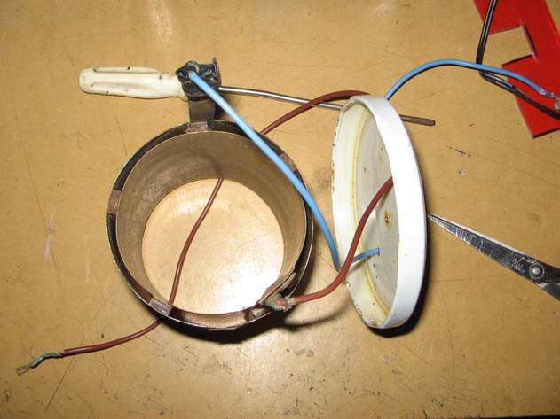

СообщениеДобавлено: Ср ноя 25, 2009 19:20:06
Сообщений: 9
Сейчас собираю новую конструкцию (таких много на видео у пендосов буржуйских). Подчти доделал , главноя проблема осталась - собрать корпус из орг-стекла, но думаю я эту трудность преодолею. Нержавейку найти проблема была, нарезал из бака от стиральной машинки *рига* толщина 1мм. Хороший бак, у него верхняя часть сделана из свернутова листа нержи, и недавлена пресом, поэтому нарезав его на пластинки они получаются подчти идеальными. Растояние все тоже 3мм меж пластинами , пластин 8 шт. Все это дело скручено двумя болтами и гайками из щелочестойкой нержавейки. Питать собирабсь прямоугольными импульсами , может пачками. Незнаю почему , но когда питаеш импульсами то ампераж намного падает при тойже производительности газа, причем я менял скважность и частоту, но особо ненашто это невлияеет, отсюда вывод что резананса у меня нет никакого, но питать лучше импульсами.
004444.jpg [129.24 KiB]
003333.jpg [90.07 KiB]
