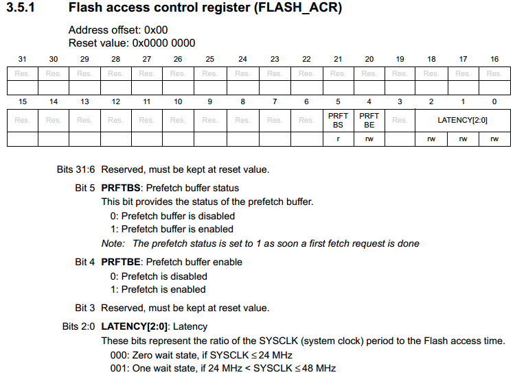

Reflector писал(а):
У меня работало на 96MHz при 2WS.
Согласно RM может быть только 001 - One wait state. :dont_know:
FLASH_ACR.png [69.71 KiB]
Т. е. 002 тоже поддерживается?
У меня F030F4 стабильно работал на 96 МГц и при 1WS. :)
У меня в коде точно 2WS, но сначала я тоже думал, что можно максимум 1WS и, насколько помню, при разгоне были проблемы. Сейчас запустил с 1WS, светодиод на 96MHz моргает, но это другой камень, другое питание и совсем простая программа... А выставить можно и 7WS, причем именно столько и будет, проверить можно измеряя таймером время выполнения какого-то кода с разными настройками латентности.
