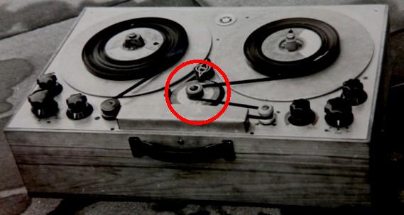

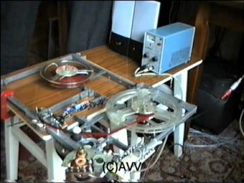

Лентопротяга хрен-знает-из-чего, но очень самодельная!... :)))
https://www.youtube.com/watch?v=8r14zQfONyQ
Кстати, примерно так я проверял, что движок из игрушек перемотку не осиливает... :)
Движок с приемной бабиной был в тисках, подающая бабина - на доске, прижатой струбциной к столу. 8)
Ну и англоговорящий чувачок очень меня порадовал - из чего он делал прижимный ролик.
Из колесика трасовой гоночной модели... :shock:
У нас таких, конечно, нифига нет - но трюк занятный!

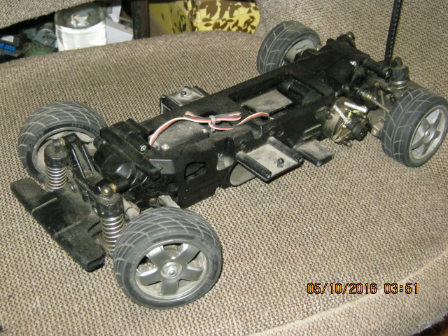

Вряд ли "трассово- гоночной", скорее, просто от игрушки.
У "трассово- гоночной" колёсики "внутри резины" пустотелые, в более "продвинутых" вариантах- внутри колеса стоит поролоновое кольцо (в начале 2000-х у меня сын немного занимался этими гонками, а я у него "механиком на пит- стопе" был.. Как- то за 15 минут всю "начинку" машинки умудрился перекинуть с разбитого шасси на новое..
IMG_0719.JPG [178.6 KiB]
Такие колёсики могут у "трековых" моделей быть.. :dont_know:

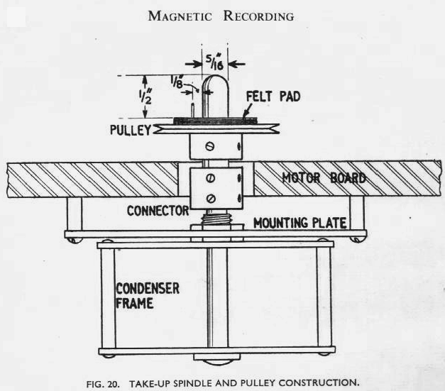

Lavr писал(а):

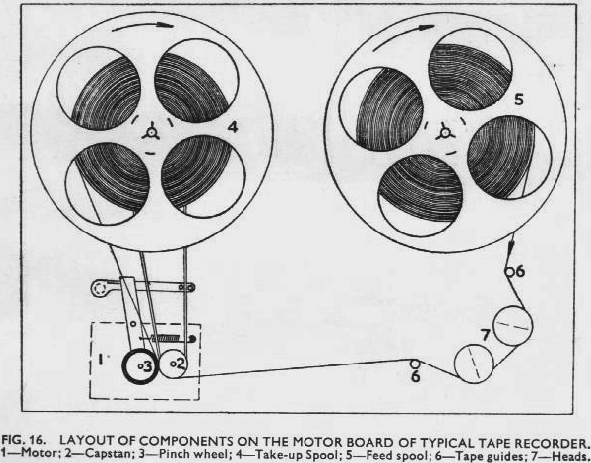

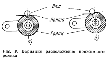

Ну и разыскал я у них книгу даже: как делать Магнитофоны из Scratch! (TapeWire.pdf) :))) Полистываю вот... Кстати, некоторые решения, которые здесь упоминали, в книге есть.
Действительно, стараются все продумать предельно просто... мотор-тонвал...
Хотя лента движется в непривычную нам сторону! :)
Интересно, что снизу термины характерных узлов - не знал их на английском.
Ну и в приемном узле - решение нам уже знакомое: ось и крепление от переменного резистра.
Кстати говоря, "...from scratch" - это у них устойчивый оборот: с нуля, из ничего.
А вот "магнитофон из говна и палок" - это у них звучит как "a tape or wire recorder using only household scrap"... :)))

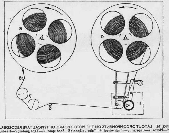

А кто мешает "отзеркалить" всю "механизЬму"? :))) :)))

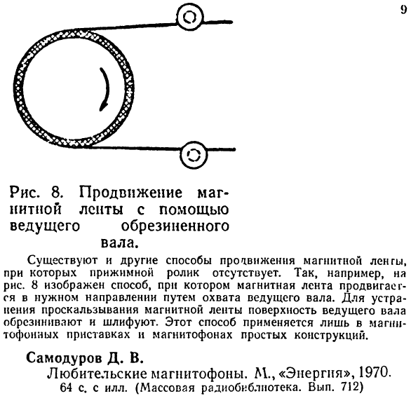

Механизм.JPG [52.28 KiB]
Да и вообще- кто- то пишет слева направо, кто- то - справа налево... А кто- то и сверху- вниз...
Это- непринципиальное различие.

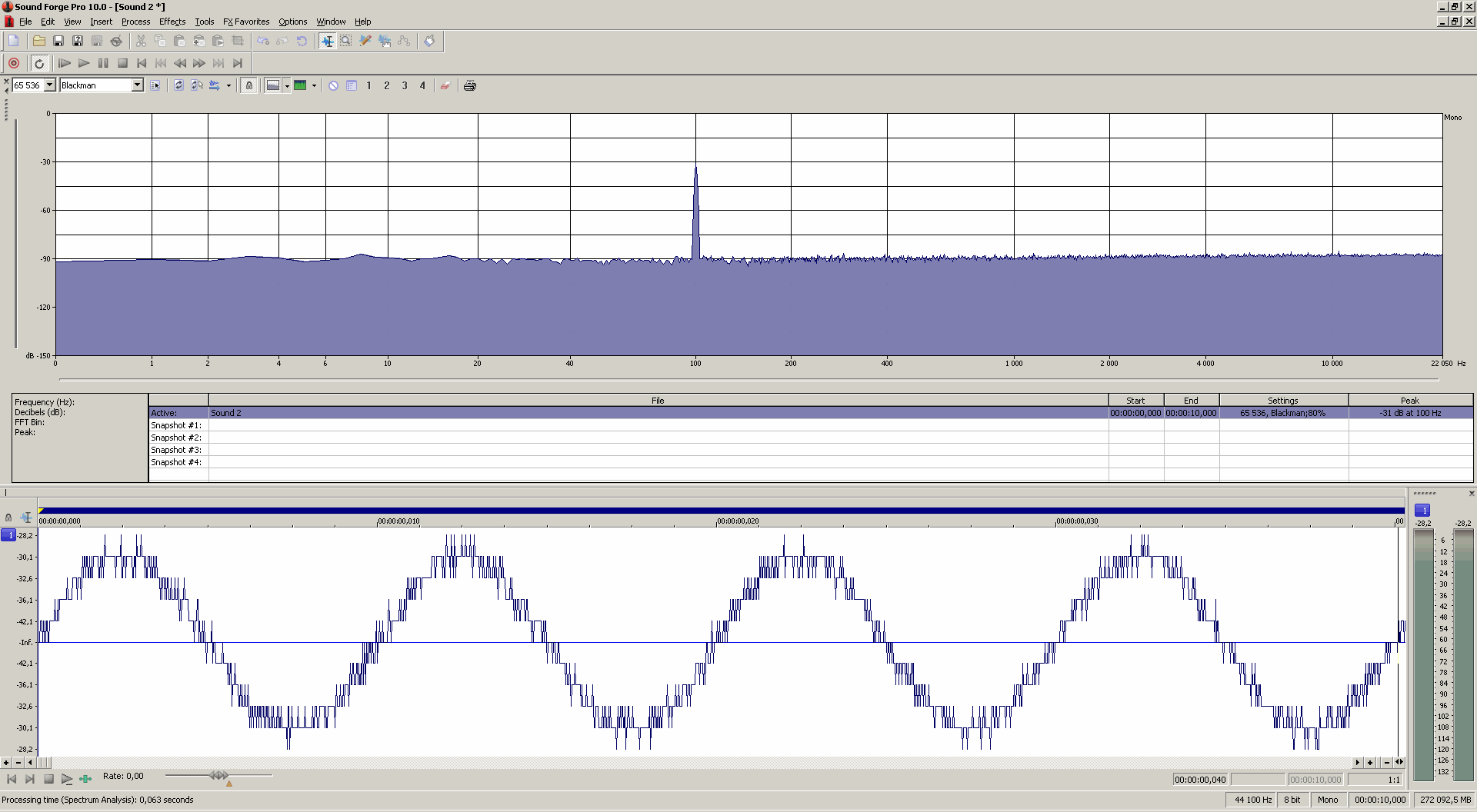

As писал(а):
у магнитофона искажения СНИЖАЮТСЯ при снижении уровня сигнала, у CD же они РАСТУТ!!!
Если перед квантованием добавить случайный шум размахом 2 младших бита с "треугольным" распределением дискретных значений (дискретный шум), то ошибка квантования перестает коррелировать с сигналом, что говорит об отсутствии каких-либо нелинейных искажений.
Я Вам уже несколько лет объясняю, а Вы всё старую мантру. Не делайте мне печально, пожалейте мой разум.
Коррелирующие с сигналом искажения появляются, если квантовать очень чистые синусоиды, где величина собственного шума значительно меньше 1LSB в размахе.
То есть, получается, ярые противники цифры "квантуют в фантазии" чистый синус на чотко ровненькие ступенечки и фантазируют себе искажения.
А реальный сигнал содержит в себе и свои шумы! :tea:

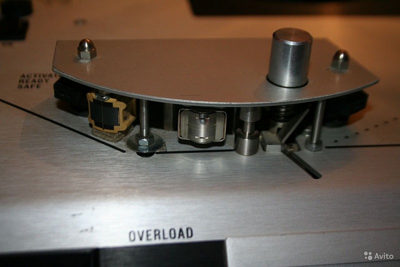

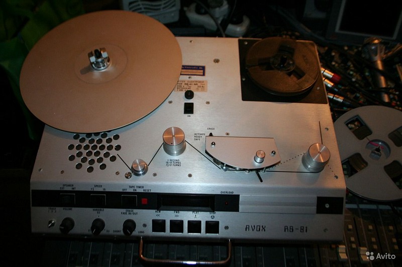

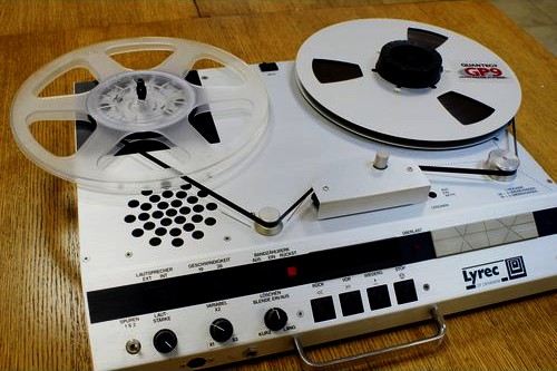

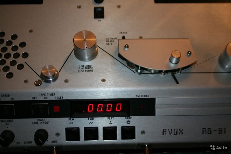

Итересный аппарат мне тут попался в поиске мимоходом!... В миниатюрах Гугл он выглядел как некий детский магнитофон-игрушка, благодаря встроенному динамику, поэтому я ткнул его посмотреть...
Он меня удивил!!! :o
Компактный студийный магнитофон для воспроизведения и контроля записи Lyrec.
Один из самых технически совершенных магнитофонов не требующий настройки и обслуживания. Механизм протяжки выполнен без использования прижимного ролика, что устраняет возможное появление детонации полностью. В отличии от Nagra 4S, на Lyrec можно поставить бобины 1000 метров без каких либо расширителей. Аппарат уверенно и на высокой скорости осуществляет перемотку в обе стороны. Возможные скорости - 19 и 38 (с возможностью выбора промежуточных значений). В магнитофон встроен контрольный широкополосный громкоговоритель, выход на наушники и RCA. Линейный выход - регулируемый.
То, что особенно удивило - выделено красным... Отсутствие прижимного ролика удивило безмерно! :shock:

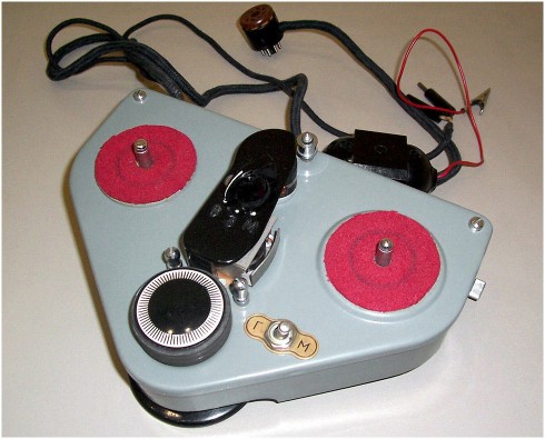

Например, оси подкатушечников я бы сделал из раскуроченных переменников, типа таких:
А шкив для привода, и даже довольно ровный- вполне можно сделать из оргстекла или другого пластика.
Тонвал- ну, вероятно, как я уже предлагал- из асинхронного мотора типа ЭДГ или ДАП, удалив все обмотки,и отрезав мешающие элементы магнитопровода. В принципе, можно сделать даже маховик, а, может быть- даже и не маховик, а просто два грузика для увеличения момента инерции тонвала. Только балансировать их нужно будет тщательно.
Привод подкатушечников и тонвала- пассиками от коллекторных электродвигателей, их можно добыть из CD- приводов.. Если найдёте дисковод на 5"- то, возможно, и из него можно сделать маховик тонвала.. :dont_know: - на сколько я помню, там была довольно большая "тарелка" от привода дискеты.

Андрей Бедов писал(а):
АлександрЛ писал(а):
Девять страниц. А мне уже несколько дней один вопрос покоя не даёт - вы хотите СДЕЛАТЬ лентопротяжку, или это просто "праздный интерес"?
Это просто языком почесать из пустого в порожнее. Не поняли ещё что-ли?
Не надо приписывать людям те пристрастия которые гложат лично вас. :)))
Могу только добавить для Андрея Бедова две подходящие поговорки:"У кого что болит, тот про то и говорит". "Доктор, излечись сам". Ну и бонус - "Аффтар! Выпей йаду!" :twisted:
Ну и поскольку любители просто языком почесать из пустого в порожнее, типа Андрея Бедова, нихрена полезного рассказать не могут, а все, кто мимошел, рассказывают свои личные отдельные истории, то "замес" вот в чем: я сам ЛПМ никогда не конструировал, думаю, что и Андрей Бедов, который 3.1415-здит докуя, их и вовсе не конструировал, но я, в отличие от него, читаю по сабжу некоторые книжки к примеру "Конструирование любительских магнитофонов".
Что в таких книгах, в частности, пишут:
Ну так это решение, я думаю, очень упрощает ЛПМ - не нужен прижимный ролик!
Кто хотя бы чинил кассетники - знает, что он, если все совсем плохо, то вверх ленту выдавливает, то вниз, и куча других проблем. А самодельный из "гавна" не сделаешь лучше!
Но я помню одну конструкцию, сделанную как на рисунке выше - это МП-2 из 50-х годов:
Но чисто по-житейски я просто не верю, глядя на картинки, что так можно ленту протягивать! :shock:
Мне кажется, она должна проскальзывать! Но, как это не странно, к этому решению сейчас вернулись в аппаратах высшего и студийного класса:
...про транспортирование ленты без прижимного ролика: видел такое решение в ленточном накопителе ЭВМ (но не ЕС): тонвал представляет собой здоровенный обрезиненый ролик, шириной чуть больше ленты и диаметр в ладонь.
Лента охватывает его на угол чуть меньше 180 градусов, ну и сцепляется с его поверхностью за счёт своего натяжения и силы трения.
Тоже самое в магнитофонной приставке МП-2, при меньших размерах ролика.
Можно ведь заправлять ленту на ролик-тонвал наподобии механизма заправки ленты вокруг бвг видеомагнитофонов, и отводить для перемотки.
В магнитофоне Uher SG631 нет прижимного ролика. Там используется OmegaDrive ЛПМ
У него поверхность тонвала обрезиненая. И при включении воспроизведния, при помощи дополнительной стойки, производится обхват ленты вокруг обрезиненой поверхности.
Вот и в компактном студийном магнитофоне для воспроизведения и контроля записи Lyrec, который я выставил пару постов выше, протяга сделана именно так.
Как это устраняет возможное появление детонации полностью - я не представляю! :o
Тем не менее, так же сделано в ЛПМ отечественного профессионального одноголовочного видеомагнитофона КАДР-ЮЗСЦ (за название не поручусь - скопировал как есть :) ).
Транспортирование ленты во всех режимах осуществляется без прижимного ролика ведущим валом с обрезиненной поверхностью, угол обхвата которого составляет 155°. Натяжение в прямом направлении 3,7 Н, в обратном 1 Н. Электродвигатель ведущего вала - бесколлекторный, имеет комбинированный восьмиполюсный ротор с постоянным магнитом из феррита бария и тороидальный трехфазный беспазовый статор.
Ну да ладно... но я вижу, что и 15-летний пацаньчик, котоый делал свой мафун в Германии 1949 года, - поступил точно так же! 8)
Ну а поскольку тебе, Андрей Бедов, это всё не интересно, я тебе расскажу анекдот в стиле МЯЯЯУ! от Японы-матери:"Русские - люди богатые, они деньги куют! Как денег нет, так - иди накуй!" :))) :))) :)))

Не вполне понимаю, зачем непременно избавляться от прижимного ролика? Если он правильно установлен - работает отлично. Некоторые никогда не видели, как он ставится, а потому фантазируют о его влиянии на детонацию и поперечную стабильность движения ленты - только вот "самоустанавливающиеся" ролики использовались в магнитофонах ещё пол века тому назад, а по поводу детонации - ролик ставится так, чтобы, прижимая ленту, он заставлял её чуть обернуться вокруг ведущего вала (всего несколько градусов!), в результате её скорость получается стабильнее и не зависит от небольших неровностей резинового прижимного ролика, только от качества поверхности тонвала...
 Заголовок сообщения: Re: Самодельный ЛПМ
СообщениеДобавлено: Чт окт 06, 2016 15:19:56
Карма: -3
Рейтинг сообщений: -73
Зарегистрирован: Чт сен 16, 2010 16:21:20
Сообщений: 329
Так чтобы не делать вручную ничего лишнего! И не создавать себе проблем с тем, что вы пишете дальше:
Но только в моём случае это всё самодельное должно быть...
Об этом глаголет даже Педивикия:
Но с ведущим роликом всё проще - я прикидываю - резиновое колесико от аппаратных или мебельных столиков подойдет - крепим на вал двигателя и будет просто, как у этого немчика вон в 1949 году.
Мне просто сначала казалось, что такое решение - вынужденное гавно, но выходит, что и - нет?

И мне тут попались подробности ЛПМ этого самого Avox / Lyrec - Denmark + AEG

Тут выше про SSTV писали. Я тоже пробовал записывать на компакт-кассеты картинки в SSTV.
Качество отменное, правда, из-за нестабильной скорости протяжки требуется строчная синхронизация, иначе картинку кукожит.
