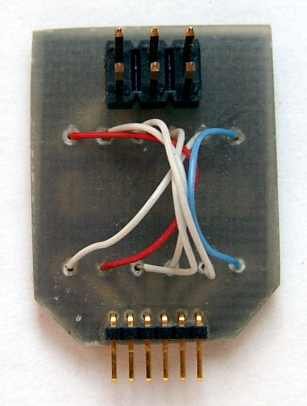

Dragon только для внутрисхемного программитования МК, установленного на плату. Я сделал к нему переходники для своих нужд для обоих интерфейсов (см. даташит). Минут через 30 приду домой и сфоткаю переходник.

Вот обещанные фотки переходника для разъема ISP Dragon, используемого мной для обоих интерфейсов, с кот. я работаю (ISP и DebugWire). Провода на переходнике можно перепаять в зависимости от разводки шин разъема на плате. На третьей фотке показан пример установки разъема ISP на одной из плат.

Комментарий к файлу: Адаптер нижняя сторона
sv400037.jpg [112.02 KiB]
Комментарий к файлу: Адаптер верхняя сторона
sv400036.jpg [92.6 KiB]
