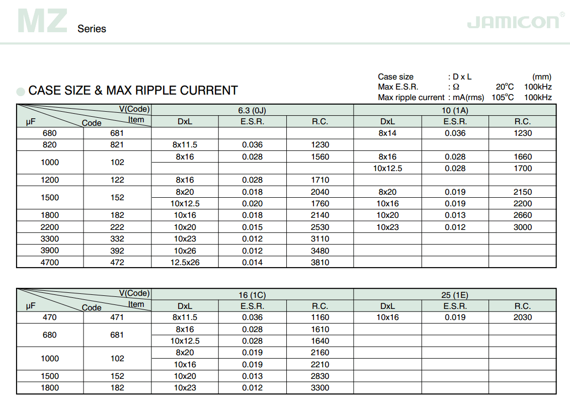

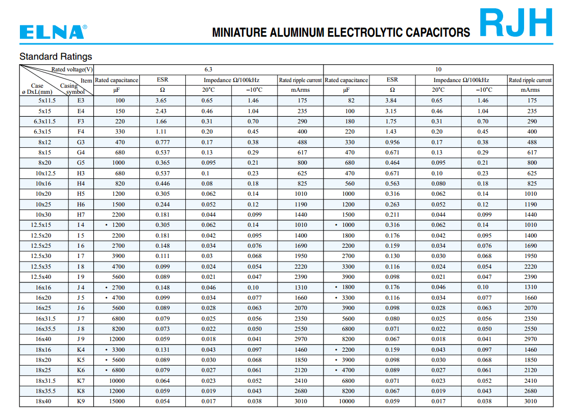

Для того, чтобы "поверить" в любую из табличек, надо её сверить с показаниями вашего пробника, сделанными при измерении новых конденсаторов с известным (заводским) ESR ... :)
Например, вот такими -
download/file.php?mode=view&id=204361
download/file.php?mode=view&id=204363
табличка RJH.gif [112.01 KiB]
табличка джамикон 2.gif [67.53 KiB]
Jamicon :tea:
http://www.elektronik.ropla.eu/pdf/stock/jam/cf.pdf

Эти таблицы не для "выкладок", а для того, чтобы понять рабочий конденсатор или нет.
Для разных приборов таблицы будут разные, т.к. принцип измерения и частота могут быть разными, то и показания этих приборов будут отличаться друг от друга, даже при измерении одного и того же конденсатора ... :)
