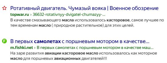

подсолнечное да, дешевле всех из бытовухи ;)
560р 5L
https://www.auchan.ru/product/kdmaslo_p ... chn_rd_5l/
по вязкости они похожи c веретенкой, но нагара от подсолнухов или касторки подозреваю будет существенно больше, и колечки прийдется отмачивать неск раз за жизнь поршня :dont_know: ...но это неточно, не делал такого эксперимента.
anw основная проблема веретенки и всех бытовых растительных масел - недостаток вязкости, его просто вбухивать надо в разы больше чем моторку для аналогичного смазывающего эффекта. и соответственно из выхлопа получать по носу в разы большим количеством вкусняшек :tea: (продуктов неполного сгарания этих полных витаминами сложных органических соединений :) )
Историю знать надо.

HariusHek, ну а я ж не просто так именно касторовое упомянул, более того я сам игрался с модельными компрессионными двигателями, которые именно это масло традиционно использовали в качестве смазывающей добавки.
но это никак не отменяет факта что нельзя слишком далеко уходить от расчетной при конструировании вязкости смазки, именно вязкость обеспечивает динамический клин, превращающий сухое трение в работу гидродинамического подшипника (как минимум линейного подшипника, образуемого юбкой и кольцами в цилиндре). если налить касторку в какойнить субарик авиационный мы получим горящую лампочку давления после прогрева и провернутые вкладыши после 1 полета :dont_know: , а на двухтактнике, да, не будет так эпично, но раза в 2-3 ресурс сьестся :music: .
