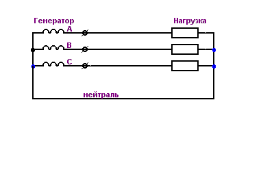

Вот вариант подключения катушек генератора с нагрузкой (звезда-звезда с нулевым проводом)
Покажи где тут ток катушки замыкается через землю?

Как у тебя и нарисовано - кабелем нейтрали - через Землю я написал - всмысле через ту Землю, по который мы ходим - здсь же писали, что оно где то там в Землю зарыто - нейтраль всмысле...прочитайте пожалуйста внимательней, что я спрашивал. :)

Ток никогда через землю не пропускается, заземление используется для безопасности - чтобы не ударило, когда одна из фаз пробьет на корпус.

1. Соединение с Землей (которой мы ходим) используется для защиты людей от удара электрическим током. Все железные корпуса приборов должны соединятся с Землей для безопасности.
2. В электротехнике часто "землей" называется общий провод, что не совсем корректно. Т.к. общий провод он хоть и может быть "заземлен", но ток не проходит через Землю, а проходит через провод.

каждый потребитель со стороны питания имеет не менее трех проводов:
1. фаза высокая
2. фаза низкая (ноль)
3. земля
само питание идет только по первым двум проводам. Земляной провод уходит в землю и никуда более. С этим проводом соединяются корпуса всех устройств.
Может быть так
1. фаза 1
2. фаза 2
3. фаза 3
4. нейтраль (звездой)
5. земля
нейтраль и земля часто соединяются вместе на стороне и источника и приемника, но земля никогда не идет до потребителя самостоятельным проводом.
