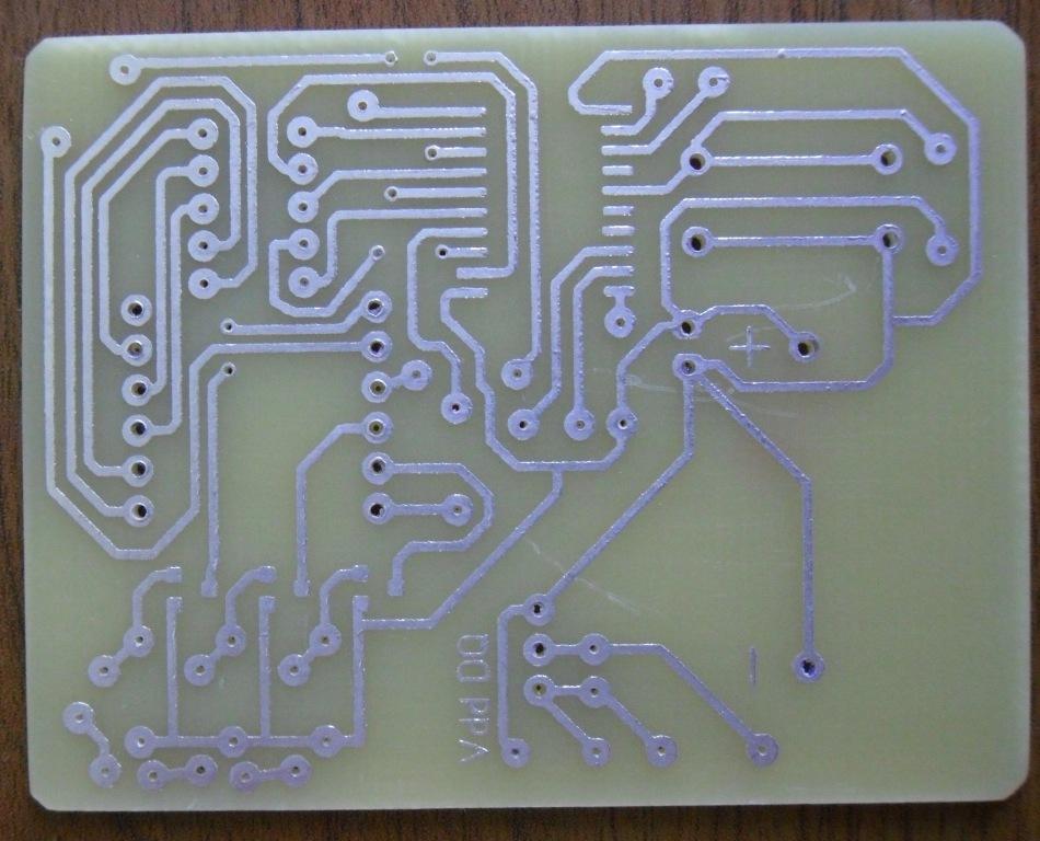

Slavyan17 писал(а):
Кстати какой импортный лучше? Видел индикаторный фоторезист
PHOTEC H-6300 у меня давал результат почти 100% ,почти - из-за моей криворукости.
доржки 0,07 мм получаются ,а вот с зазорами хуже :dont_know: 0,3 больше не вытягивает но опять же грешу на шаблон - плотность низкая приходится склеивать иногда не совмещается из-за искажений при печати.

Че правда такие дорожки получаются 0,07? Можно посмотреть фото платы? И зачем такие тонкие, одноразовый предохранитель что ли?

уточню -не дорожки а надписи с такой толщиной линии...
вот на этой плате
http://www.ii4.ru/image-170464.html

Ясно. А почему разводка разъема для программирования не стандартный? +5 вроде рядышком с минусом должен быть...

фото добавил . :))) а мои 5 копеек?... там и сигнала LED нету - так началось с моего первого СТК200-300 вручную разведённого и так получилось для совместимости ... и выкладывая плату предупреждаю :dont_know:

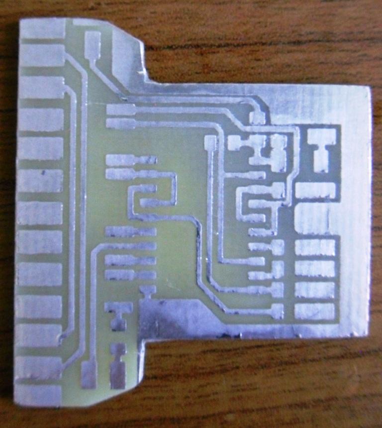

gfgeuf по поводу Розе :)))
SDC17078.JPG [96.67 KiB]
SDC17077.JPG [88.4 KiB]

тут на КОТе мужик изучает спрос на реактивы для химического лужения меди на фото у него
ищо кросивше чем у вас :)))
viewtopic.php?f=18&t=66780
кстати расход сплава РОЗЕ какой?ну и вычитал где-то ,что после лужения РОЗЕ-сплавом когда он смешивается с обычным припоем температура плавления последнего снижается что иногда препятствует перегреву холодолюбивых деталей :)))
платку STK200-300 делал ещё ЛУТом не так красиво получилась как ваша но я её в корпус спрятал и не открываю :oops: но ещё год назад я рисовал маркером платы и был счастлив ,что не вожусь с ресфедером или пером...

Хим лужение не очень все таки кислоты, розе безопасней. У розе расход очень маленький, а по поводу смешивания с обычным припоем то это так.

пойду ка я на "ВОРОНА" сплав РОЗЕ закажу :beer:
....есть в гранулах 50 грамм - 26 гривен( 3 доллара с четвертью) и брикет цена та же ,что лучше?
