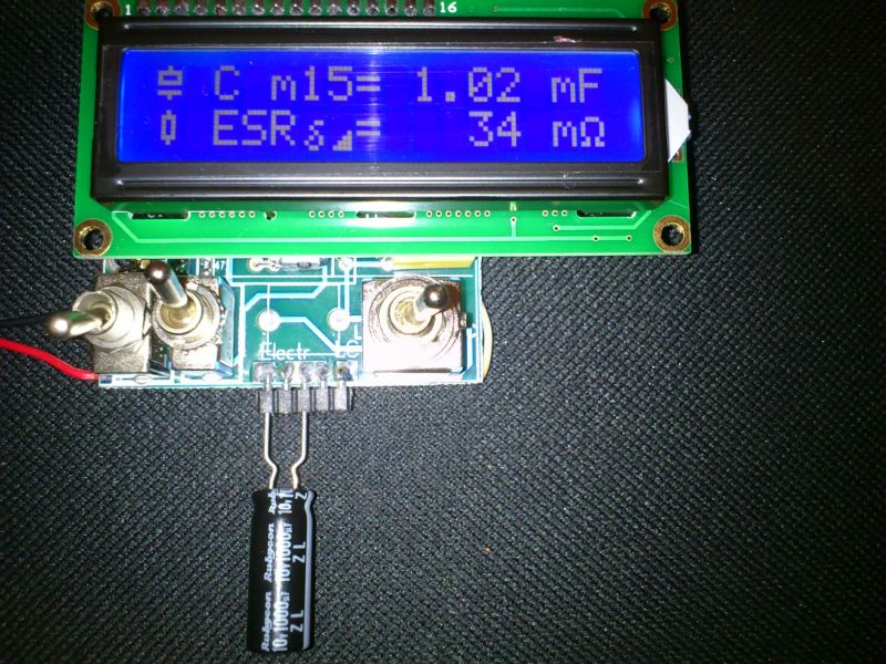

Нет, сбросил на "0"...
показывает 91 mΩ, нормальный ESR
а в первый раз без коррекции мерил, так что нормальный у меня кондер :)

Для сравнения.Б/у :tea:

О чем и речь! Даже б/у имеет хороший ESR 10 mΩ, его можно смело впаивать :beer:
Для интереса замерь вздутый кондер, там будет порядка 5-10 Ом
поэтому даже 100-500mΩ для этого типа кондера вполне приемлимо.
p/s странный у тебя прибор, при замере внутрисхемно зачем емкость показывать :dont_know: он же все равно покажет чушь.
