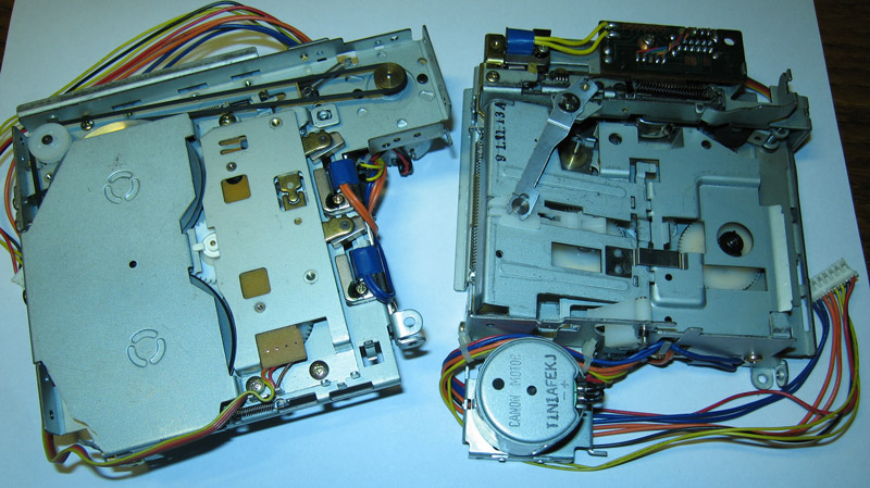

...ндяя, точно извращенцы ;) Сделать самопальный механизм на коленке (без станков, материалов)мало мальски пригодный к использованию- эт просто прожигать время. Удовольствие не получишь, потому как ничего путного всядно не получиться. Другое дело, если чтость боле мене приличное взять за основу и доконструировать всякие хотелки- здесь можно будет обойтись и без станков.. и глядишь результат будет и удовлетворение процессом.. ;)
Вот имею парочку новёхеньких ЛПМов (муха не сидела) с моторчиком, головкой, электромагнитами и т.д. Полностью рабочие, преднозначенные для автомобильных магнитол с электронным управлением. Качество и комплектующие на высоком уровне - твори хоть тресни... изобретай алгоритм управления, доробатывай к примеру чтоб записывать можно было... и т.д и т.п. Дарю, но ток самовывоз :

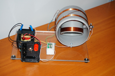

Ну и несколько слов о том, что я хочу чтобы получилось. А то не все понимают цель сабжа...
Вот хорошиий детекторный приемник - его сделал человек, которому нравится делать детекторные приемники.
А вот детекторный приемник "из гавна и палок" - его хорошо и забавно сделать на даче с детьми... :)
Но как выяснилось на ДВ-СВ сейчас фиг что поймаешь... и вот - другой человек сделал из тазика для варенья, "гавна и палок" детекторный приёмник диапазона УКВ с объемным резонатором.
Беспантовый писдунец Андрей Бедов вряд ли просто поймет, что в этой конструкции есть что... :))
Так что ближе всего к тому что хотелось бы в плане самодельного ЛПМ - вот эта конструкция:
Единственное, что - ведущий узел от видеомагнитофона довольно редко попадается среди палок в гавне... :)))
Ну и чуть понадежней воплотить всю конструкцию. Но, мне думается, этот вопрос вполне решаемый...

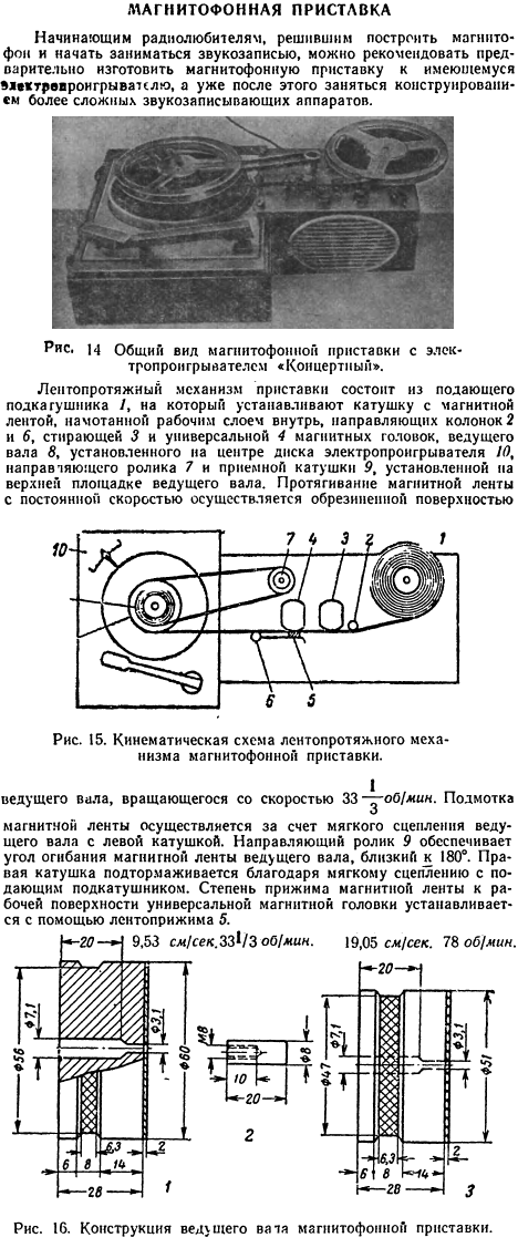

Если вместо "гавна" взять хоккейную шайбу, а вместо "палок" - виниловую "вертушку", в шайбе,приблизительно по центру просверлить отверстие 7,24 мм,и всю эту шайбу ровно обточить... :dont_know: Ну,дремелем, например, до диаметра 5,46 см, то "окружная скорость" этой шайбы будет 9,54 см/сек, при включении "вертушки" на скорость 33 1/3 оборотов в мин..

АлександрЛ писал(а):
Если вместо "гавна" взять хоккейную шайбу, а вместо "палок" - виниловую "вертушку"...
обточить шайбу до диаметра 5,46 см
Александр - благодарю, такую конструкцию я в своем обзоре уже посмотрел, и в расчет диаметра шайбы вы попали практически правильно. :)
Забавно, что не всякий с разбегу сообразит, как хитрозадуманно работает эта протяга в двух уровнях! :))
