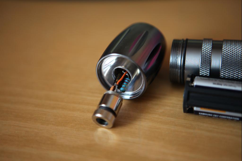

Приветствую всех форумчан, хочу поделиться конструкцией своей указки, красный лазер 650нм 400мв. драйвер самый простой из 3х деталей. Всю конструкцию разместил в фонарике питание 3 аккумулятора типа ААА 1.2в 850мА, коллиматор Aixiz. с расточенной диафрагмой.
Cветит очень ярко, с 1 метра жжет резину,пластик,пакеты, спички зажигаются c 4х метров.
Видео работы лазера.

Отличная работа! А можно по подробней про коллиматор Aixiz и как его соединяли с ЛД. Где брали ЛД, какие его параметры, как выполнено охлаждение ЛД?

Коллиматор самый распространенный Aixiz, поставляется с акриловой или стеклянной линзой, он же является посадочным и охлаждающим устройством для ЛД, диод запрессовывается в верхнюю, откручиваемую часть модуля. В самом корпусе модуля, можно разместить драйвер, место позволяет.
Красный ЛД вытащил из DVD привода NEC (модель уже не помню, такие параметры могут быть у лд из серии LG-GH20), параметры лд 650нм 400мВ,
