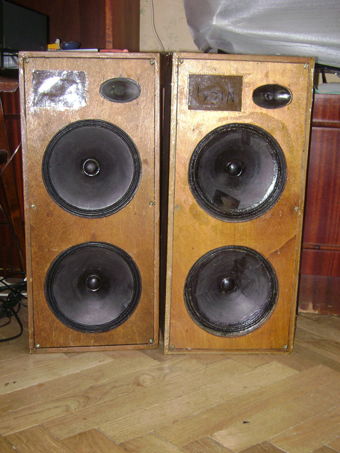

Играет на найденные моим отцом на свалке самодельные колонки (мне пришлось их починить):

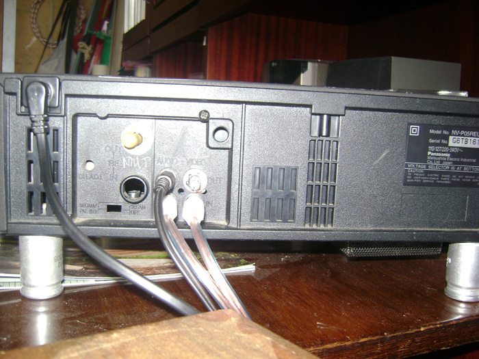

Кстати, ножки из кондёров советских сделаны...
Сурово... :)))
