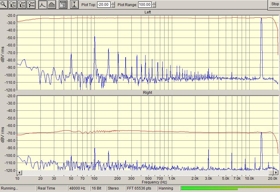

Я решил сам проверить, как падает напряжение на тонких и толстых акустических проводах, благо всё есть под рукой и паяльник горячий…
В качестве усилителя применил каскад эмиттерного повторителя с током покоя около 1 А (схема здесь http://cxem.net/pitanie/5-306.php), в качестве нагрузки – акустика TQWP на 4А28У (16 Ом). Питание повторителя – от трансформатора с конденсатором ёмкостью 10 000 мкФ после выпрямителя. БП без должной фильтрации и стабилизации, поэтому и пульсации с гармониками большие, но, так как они ниже исследуемых сигналов и присутствуют в обоих вариантах проверки, то это не критично.
Первый скрин снят при использовании тех проводов, с которыми слушаю музыку – сечением около 3 мм.кв. Верхний график – сигнал на выходе повторителя, нижний – падение на одном таком проводнике длиной 2,7 метра.
Второй скрин – при использовании «телефонной лапши» длиной 2 метра. Верхний график – сигнал на выходе повторителя, нижний – уровень падения напряжения. Видно, что разница с толстым проводом около 10 dB. В отношении напряжений – это примерно в 3 раза. И это при меньшей длине провода и нагрузке сопротивлением 16 Ом… Я даже боюсь представить, что там будет на 4 Омах.
А вот плавное понижение уровня на «лапше» на частотах от 10 кГц и выше можно рассматривать, как влияние реактивности провода?
P.S. На «лапшу» даже 50 Гц больше наводится…
P.S.S. А как вставлять изображения, чтоб они сразу показывались? :))

 Заголовок сообщения: Re: О вечном- аудиофилии и прочем. Холивар №5
СообщениеДобавлено: Пт дек 26, 2014 11:37:54
Рейтинг сообщений: 35
Сообщений: 3228
А как падение измеряли? Схемку накатайте.

As, что-то мне кажется, что падение на проводах не страшно только в том случае, когда нагрузка имеет сопротивление постоянное в широком спектре частот. А когда у акустики оно меняется «в разы», то тут в любом случае лучше минимизировать потери на подводимых проводах.
Как пример - на приведенных выше рисунках видна разница в форме кривой на участке частот от 30 Гц до 200 Гц. Понятно, что если на относительно постоянных сопротивлениях проводов возникают неодинаковости и неравномерности в уровнях падений, то это происходит из-за изменений в нагрузке. Или не так? :)
Андрей
СообщениеДобавлено: Пт дек 26, 2014 23:21:22
Сообщений: 3228
Да звук может меняться даже от изменения состояния слушателя. Даже если в тракте ничего не меняется.
Ну, допустим, что максимум - это порядка 100 Ом (в сферическом в вакууме случае). И падение мало (можно не учитывать).
Минимум импеданса за 3 Ом возьмем.
Берем провод с 0,5 Ом и подключаем эти 3 Ом. Получаем делитель напряжения, где в верхнем плече 0,5 Ом, а в нижнем - 3 Ом.
3/(3+0,5)≈0,86. Это ослабление на 1,3дБ.
Теперь смотрим, а что же у нас было в исходнике:
1. Осевая АЧХ АС обычно имеет размах не менее +/-3дБ.
2. Комнатные резонансы искажают АЧХ на басу до +/-15дБ. Самая большая неравномерность импеданса АС - на НЧ.
Следовательно, замена толстого провода на 0,5 Ом лапшу даст еле заметное изменение тонального баланса. Даже бас не станет гудеть больше. :tea:
As писал(а):
А вот то, что с более длинным проводом НЧ-динамик оказывается заметно раздемпфирован, слышно невооружённым ухом... :dont_know: 75ГДН и сам по себе на НЧ "не очень"
Забудьте про 75гдн, гудит комната у Вас.
Активное сопротивление катушки типично около 6,5 Ом для 8-омных головок. А тут рассуждают про 0,5 Ом провода к колонке.
А еще катушка сосредоточена компактно и рассеивает больше мощности. Больше греется. При нагреве до пары сотен градусов (в современных динамиках такие огромные предельные шумовые мощности за счет колоссальной термостойкости и методов охлаждения) сопротивление катушки возрастет уж точно больше, чем на пол Ома.
Надо просто меньше эмоциональностей и больше рациональностей. Если кто-то что-то услышал - это еще ничего не значит ровным счетом.
