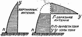

kecha&vodoprovodchik
равноценна ли метёлка имеющая 50 жил по 20сантиметров с лучём в 10 метров? /на приём??/
Метёлка , имея малые геометрические размеры, будет всегда находится в какойто однородной среде, а вот луч может эта смена фазы "попортить" .
На столе смена фазы великолепно просматрувается на удлинительной катушке. Значит такое условие вполне может попасть на антенны , имеющие большую длинну.
Поэтому в приёме метёлка эффективнее верёвки.
Ещё раз повторяю.Метёлка это вертикальный штырь с ёмкостной нагрузкой.
Г,Т-образная антенна тоже.Метёлка и горизонтальная часть в приёме не учавствуют,только увеличивают действующую частоту.Работает на излучение только СНИЖЕНИЕ.
Как бы высоко ни был поднят вертикальное снижение, наибольший ток будет близ точки запитки антенны (так называемая пучность тока).Чтоб увеличить ток и в верхушке штыря снижения,используют ёмкостную нагрузку в виде зонтиков или лучей.Действующая высота антенны от этого возрастает.
У Г-образной антенны по сравнению с метелкой появляются направленные свойства.
Всё это хорошо видно в антенном моделировщике ММана.
Бред слесаря. :))
