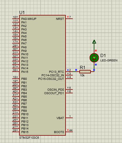

или блинк на CMSIS
Было раньше в теме, продублируем
мигание на STM32F103C8T6, пин PC13, Keil:

int main(void)
    RCC->APB2ENR |= RCC_APB2ENR_IOPCEN;
    GPIOC->CRH |=  GPIO_CRH_MODE13_1;
   SysTick_Config(8000000UL / 1000);    // SysTick 1 msec interrupts
    while (1)
        GPIOC->ODR ^=(uint16_t)(1<<13);
        Delay(1000);
Program Size: Code=244 RO-data=268 RW-data=4 ZI-data=1028
в Протеусе работает:
CMSIS используется Keilовский, подключается просто галочкой:

Lublu_megy писал(а):
Уже давно прикупил STM32F103C8T6. Скачал Keil (ломанул), с мучениями поставил CMSIS, а как блинкать светодиодом на PC13 так и неразобрался
Все намного проще. Ничего ломать не нужно и отдельно ставить CMSIS и SPL тоже не требуется. http://purebasic.mybb.ru/viewtopic.php?id=575#p7256
Proteus.jpg [49.2 KiB]
Blink.7z [169.44 KiB]
