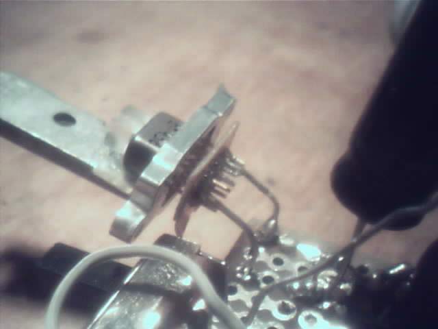

У меня проблема — не могу сделать/настроить оптику. Есть кусок от лазерной указки — корпус для линзы, линза и пружина внутри. Есть куча оптики от 3х DVD-резаков.
Какое шасси сделать для калибровки оптики, какие линзы из этого арсенала применить? Как долго можно держать диод включённым?
Кстати, диод у меня 12-и контактный :) Корпус не ТО-18. Какой-то удлиненный прямоугольный. Из него торчит линза квадратная. Написано на нем "RShy3". Питание — аккумулятор от телефона 3.6 V, 1360 mA. И простейший стабилизатор из статьи Artemka [за что ему респект :)]
Ну оптика.. сначла реши что использовать будешь, выходную линзу от двд или от указки.. а так берешь режешь указку, супер клеем приклеиваешь посередине ЛД! желательно еще радиатор к нему приклеить!
ЛД может работать очень долго при условии нормального отвода тепла.

Использовал выходную линзу, попытался максимально сфокусировать. Получается Рисунок 1 :(
И вообще у меня ЛД какой-то интересный... Без фокусировки светит горизонтальными параллельными полосками в виде прямоугольника — Рисунок 2

вытащи эту квадратную линзу оттуда! а лучше схоткай сначала это чудо! или эта линза слишком грязная, или это поляризатор imho.

Sharapov, это не то, вырывай смело чем угодно :) Сам ЛД должен стоять не головой вверх, как эта линза, а где-то сбоку. Нарисовал картинку. То, что по центру можно смело выдирать. А ЛД должен быть в где-то вместе примерно обозначенном пунктиром.

у меня диод из нека 3540! прекрасно выковыривается))
В общем выходную линзу на этой подвеске выковыривай, только не лапай! положи пока, потом пригодится. по бокам конструкции два лазера трехногих.поддевай ножом и выдергивай два радиатора с Л. диодами!все!

Так вот что за выходная линза! :D а я блин другие юзал... ща попробую
не, с этой линзой не фокусируется...
фокусируется с линзой, которая под это подвеской.. но все равно у меня получается какой-то орнамент :( линзу на ЛД выковыривать боюсь, мне кажется она является частью лазера. Потом выложу фотки

не фокусируется потому что от кристалла лазера до нее слишком большое растояние! у нее фокус 2.5мм. а линза не часть лазера. есть же безкорпусные лазеры!

spq, А он у вас не выгорел часом?
А то похожие полоски бывают при повреждении резонатора.
Помню у меня один читающий двд диод начинал выдавать чёрную полосу посередине пучка при нагреве.
Вскоре всё-таки вылетел, я из него что-то вроде целеуказателя хотел замутить, ибо на большее не пригоден.

Ну вот, фотки моего ЛД. Кач-во поганое — фотал веб-камерой через увеличительное стекло :)
Комментарий к файлу: Ну и сам орнамент без фокуса :-)
