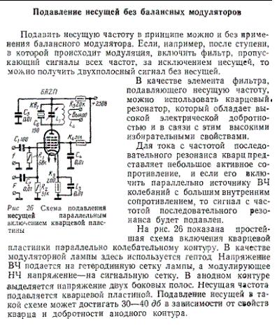

Котбазилио писал(а):
В начале спрошу, Вам стало ясно, почему фильтром нельзя убрать несущую?....
Нет :) Хотя бы потому, что мы здесь говорим о фильтрах вообще, а не каких-то конкретно.
Так я так и не понял, Вы все еще считаете, что фильтром можно убрать несущую. Да ни каким фильтром нельзя убрать несущую, он не может убрать АМПЛИТУДУ, я же писал. Не изобрели таких фильтров, они поэтому и называются фильтром. И отфильтровывают только часть частотного спектра.
Можно без фильтров, но это фазовым методом SSB формирования, и об этом я писал. Перечитайте ранее написанное.
Ерунду то не говорите. Фильтры могут быть и на очень узкую полосу. Никто этого делать не запрещает.
Первый попавшийся пример.
Берем книжку.
Бунимович С. Г., Яйленко Л. П. Техника любительской однополосной радиосвязи
https://sunduk.radiokot.ru/view/?id=1287549577
Открываем стр. 40 и начинаем читать.
