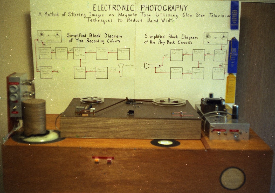

Ну а вот, так сказать, живой пример конструкции, к которой я, собственно, и стремлюсь... :)
Некий иностранный чувачок, похоже, что уже очень давно сделал магнитофон для записи SSTV.
http://www.wa4dsy.com/robot/home/about/historicalphotos1
Видно, что к особой красоте он не стремился, но ясно, что функционально эта конструкция у него работает хорошо.
Всё выполненно по уму и довольно грамотно на первый взгляд...
Жаль, что у него нет подробностей кинематики этого поделия (либо я не нашел). :(

 Заголовок сообщения: Re: Самодельный ЛПМ
СообщениеДобавлено: Вс сен 25, 2016 19:21:44
Карма: 195
Рейтинг сообщений: 8545
Сообщений: 42516
А по- моему, там как раз- самая примитивная кинематика..
Ну, допустим, приёмный и подающий узет для катушечника ещё можно сделать "на коленке", магнитные головки на что- то самодельное прикрепить можно.. Самый проблемный узел- это тонвал и прижимной ролик, либо надо его брать готовым, либо искать хорошего (и не просто, а ХОРОШЕГО токаря.. )
Лет 30 назад я такие детали ещё встречал в продаже, сейчас их, наверное, только на разборке (свалке) можно найти..

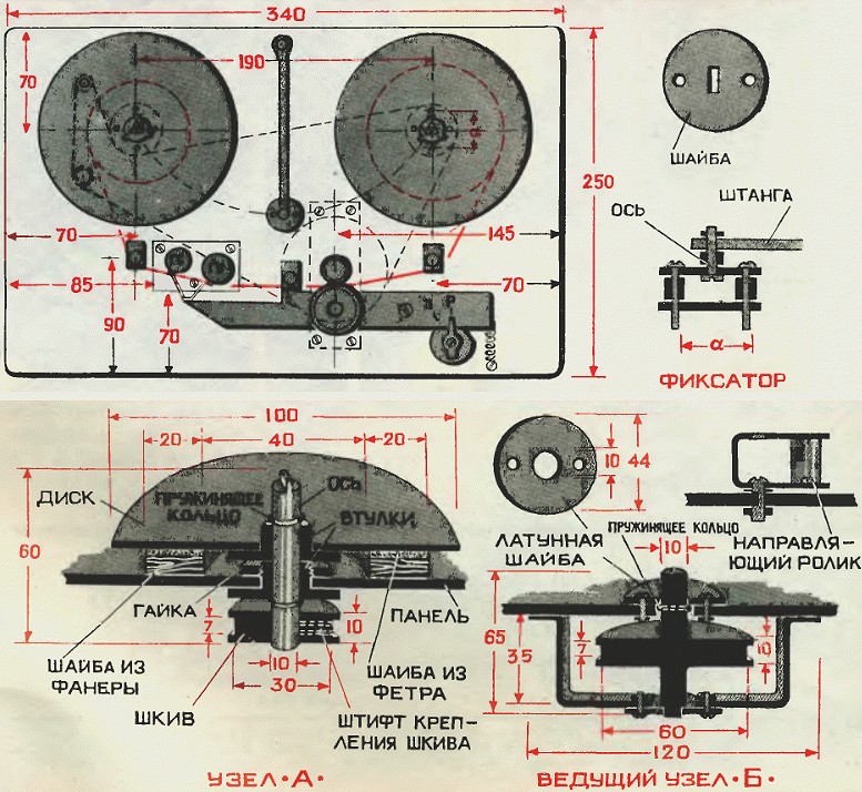

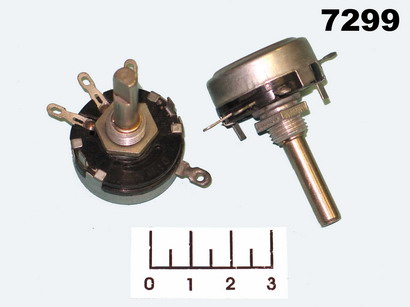

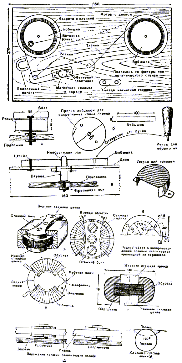

Теперь несколько моментов по конструкции подмоточных узлов без токаря...
Очень неглупая и полезная мысль из журнала "Юный Техник" №1, 1970, с.54,55.
К сожалению, тонвал точить они тоже решили доверить токарю, а вот с подмоточными узлами (Узел А) -
решение для самоделки как достаточно точное, так и оригинальное, на мой взгляд.
Используются оси и узел крепления от переменных резисторов типа СП=1:
Это решение проверял - действительно узел крепления резистора обепечивает неплохую перпендикулярность оси к плоскости крепления.
И хорошо смазанные и освобожденные от поводка резистора оси довольно хорошо врвщаются в этих узлах.

Но на мой взгляд в любительских условиях без ведущего вала трудно добиться стабильной более менее скорости протяжки ленты.
Так делают (хотя проще, с электронной регулировкой) подавляющее большинство ЛПМ промышленных магнитофонов игрушек.
Но вот человек, пощупавший многие из них своими руками, дает на все отрицательный отзыв главным образом:"скорость не стабилизирована".
http://vintage-technics.ru/index.html
Поэтому я и не стал обсуждать конструкции без ведущего вала. Хотя пару самых известных любительских конструкций можно и привести.
Я.Войцеховский "Радиоэлектронные игрушки"
Радио-начинающим. АППАРАТ ДЛЯ ЗАПИСИ НА МАГНИТНУЮ ПЛЕНКУ - МАГНИТОФОН
Но мне всё же кажется, что пусть даже мощный двигатель на месте тонвала с точки зрения характеристик ЛПМ - предпочтительней.
sam_mag2.gif [77.35 KiB]
