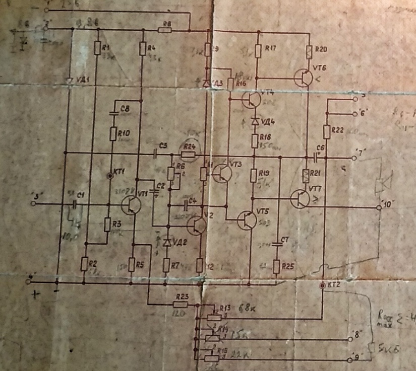

Добавлено ВАЖНО!
Тема началась с просьбы к ПРОФЕССИОНАЛАМ и СПЕЦИАЛИСТАМ сравнить схемотехнику УМ и определить более совершенный из них.
Вот, сейчас у меня появились удобочитаемые схемы, кои я и выложу...
По возможности прошу расшифровать, что лучше и что хуже - по кусочкам схем.
К примеру в одном случае есть 'вольтодобавка' а в др - нет...
Ещё прошу обратить внимание на непонятную мне большую разницу в сопротивлениях R17 и R19.
В одном случае 5,1ком, в другом 270 Ом???
Да, поясню - в 1й схеме термокомпенсация большой алюминиевой шайбой с радиатора выходного транзистора с дыркой, в которую вставлен VT3, а в др случае есть цепочка из 3 диодов, 2 из которых прижаты к радиаторам выходных транзисторов.

 Заголовок сообщения: Re: оконечники от Лидер 206, разные...
СообщениеДобавлено: Вс апр 09, 2023 18:46:47
Карма: 127
Рейтинг сообщений: 6124
Сообщений: 24323
..дерьмо обе.. :)
..на 2 Ома полноценно не может работать ни та, ни другая
..21-й век на дворе - какой смысл делать квазикомплементарный выход..?
СообщениеДобавлено: Вс апр 09, 2023 19:01:05
Карма: 127
Сообщений: 24323
СообщениеДобавлено: Вс апр 09, 2023 19:07:31
Карма: 61
Рейтинг сообщений: 952
Сообщений: 1969
Откуда: -Моск-
Оба варианта являются попытками конверсии схем на сплавном германии ("Лидер-303") на кремний.
Ориентированные на батарейное питание с консервативной архитектурой (Лин 1956) и близко не стоят к устройствам высокой верности.
Отсутствие конденсатора вольтдобавки (C3) компенсируется повышением напряжения питания при работе от сети.
Величина резисторов R17, R19 на схеме оценены не верно, их величина не должна превышать 1к.
По потребительским свойствам современный аналог этих усилителей что ни будь вроде TEA2025B.
СообщениеДобавлено: Вс апр 09, 2023 19:11:27
Карма: 127
Сообщений: 24323
..вообще-то, и не превышает.. :)
..ну..если схеме верить..и вот тут даже вольтодобавка есть..правда, толку от нее - почти нет.. :) ..но это уже второй вопрос.. :)
СообщениеДобавлено: Вс апр 09, 2023 19:20:27
Карма: -22
Рейтинг сообщений: -26
Сообщений: 2146
Благодарю за ответы.
Но я, общем то не ТО спрашивал.
Нагрузка 4ома, схемы 'заводские', старинные и не требуют СРАВНЕНИЯ с современными. И тем более с лучшим классом устройств.
Вопрос стоит так - есть вот ЭТИ 2 схемы на бАмажке, есть спаянные заводские платы с ЭТИМИ схемами.
Какие особенности термокомпенсации у них я описал. Какие детали применены видно.
Весь ВОПРОС - в том, КАКАЯ из этих 2х схем ЛУЧШЕ.
Вот из этих, и только из этих.
Можно коротко указать, типа - 'эта'.
В принципе этого хватит.
А лучше пояснить ЧЕМ какая из них лучше или хуже.
