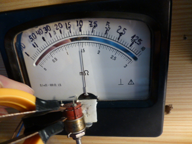

 Заголовок сообщения: Re: Калибровка и тестирование измерителей ESR(ESR meters)
СообщениеДобавлено: Сб апр 25, 2015 18:51:36
Карма: -10
Рейтинг сообщений: -348
Сообщений: 3824
Откуда: Планета Чистый ESR

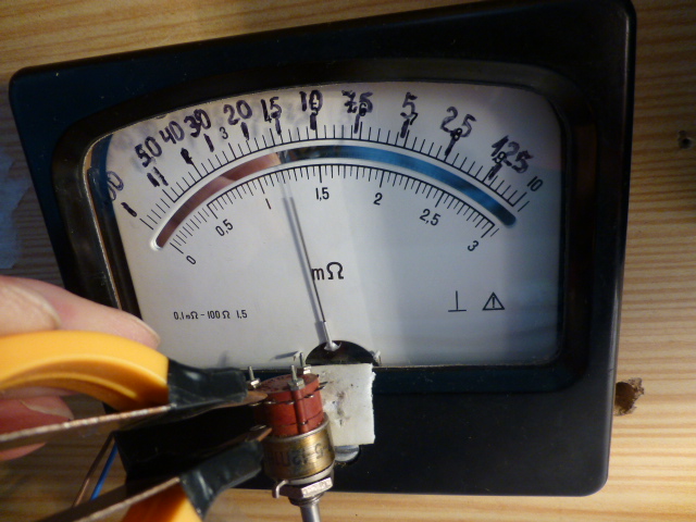

Еще одно очень нужное на практике применение пинцета ESR/mO.Измерение сопротивления контактов тумблеров/переключателей.Сегодня понадобился мини галетник.Из нескольких древних новых валявшихся без дела выбрал самый качественный :)
Керамика-100мкФ
Чистый ESR-0,0002Ом
Меандр
F-350кГц
Uт-100мВ
Пинцет MAX 253 Ceramic

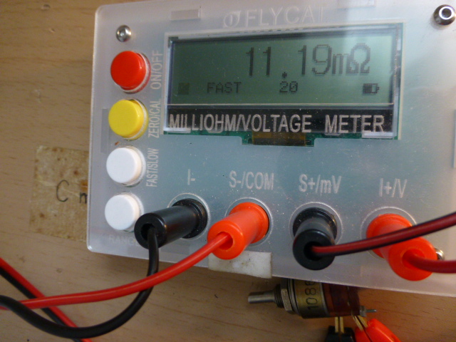

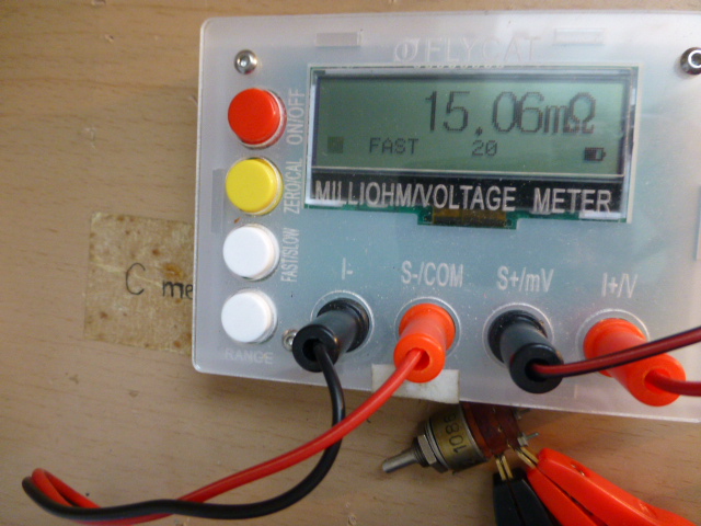

TIGR писал(а):
Припой,использованный для калибровки шкалы измерителя ESR :)
Измерено взрослым прибором :wink:
2,5см
5см
10см
Керамика-100мкФ
Чистый ESR-0,0002Ом
Меандр
F-350кГц
Uт-100мВ

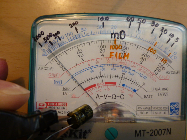

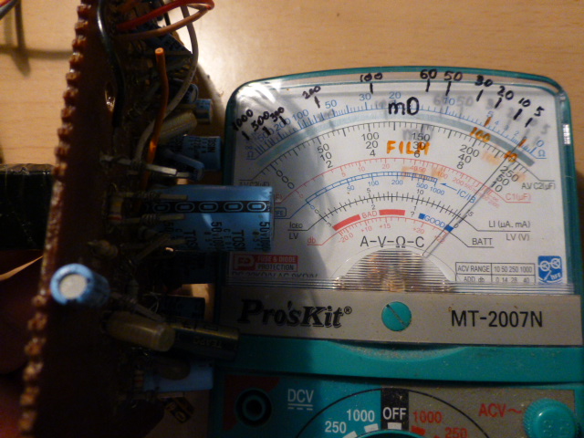

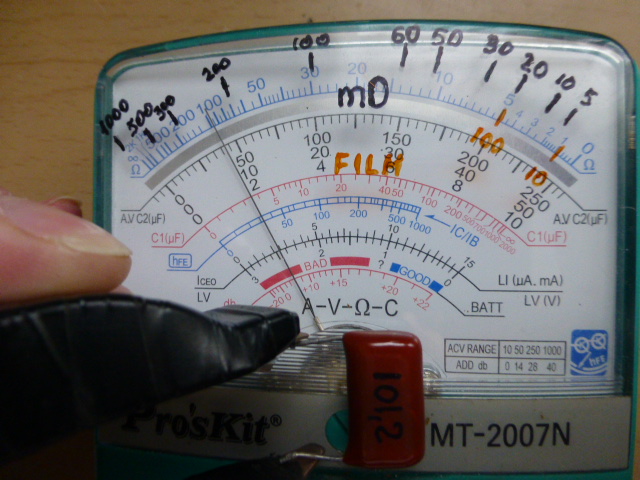

БМК-Миха писал(а):
попадает в диапазон 0,01Ом...0,019Ом.
Пришлось адаптировать пинцет MAX253 для измерения ESR пленочных конденсаторов к стрелочному тестеру и калибровать шкалу.Спасибо :wink:
2200мкФ/50в :))
К73-17 4,7мкФ/63в
К73-17 15мкФ ESR 0,002Ом
С чем всех и поздравляю :wink:

Пинцет MAX 253.
Схема
0,001-30Ом
200кГц
100мв
VD1,VD2-1N4007
VD3-VD6-1N5819
C2 K73-17 2,2мкФ/63в
R2-0,18Ом
R5-100кОм
С2-убрал
Применение
Внутрисхемный анализ качества всех типов пленочных конденсаторов.
Подбор по минимальному ESR конденсаторов из одной партии.
Определение самых качественных конденсаторов для различных измерительных приборов.
Определение самых качественных конденсаторов для аудиотехники.
Проанализировал с помощью пинцета разные типы конденсаторов 0,1мкФ на разное напряжение.Что показал анализ?
ESR пленочных конденсаторов не зависит от указанного напряжения
0,1мкФ/1000в
0,1мкФ/100в
ESR пленочных конденсаторов зависит от качества диэлектрика

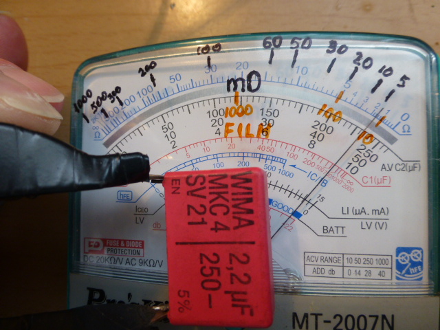

Сравним два параллельно К71-5 1мкФ/160в 2% с крутым пленочным конденсатором WIMA 2,2мкФ/250в 5%.У WIMA больше емкость и напряжение,но К71-5 имеет более качественный диэлектрик.Пинцет четко определяет ESR.
К 71-5 0,008Ом
WIMA 0,02Ом
:tea:

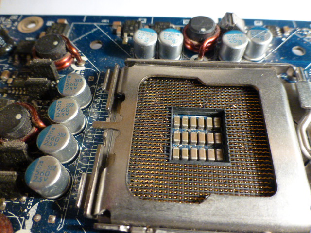

Откуда: Калининград
TIGR писал(а):
Керамика 10мкФ :tea:
Это, что за такой крутой конденсатор с ESR=0.01 Ом? Обычно в таком корпусе 10 мкФ ESR единицы Ом.
