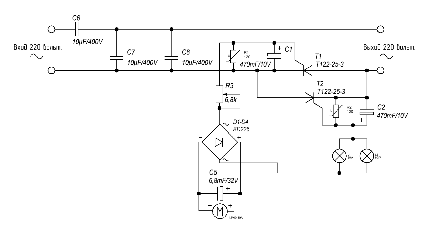

Доброго вечера, друзья!
Есть вот такая схема.
Я хотел бы её обсудить с Вами? Будет ли она работать и как?
С уважением, Питер.

работать она, может, и будет, но экономить электроэнергию не будет.
закон сохранения энергии еще никто не отменил.

Будет, я собирал.
Это старый худший вариант, резистор R3 нужен нереальной мощности (>10 Вт) иначе быстро выйдет из строя.
Есть в сети и новый, с электронным тиристорным регулятором, там ничего не греется (кроме ламп) и он работает еще лучше. Если не найдете, могу залить.
Экономии действительно нет, но на ютубе можно найти массу различных нестандартных применений данной схеме.
