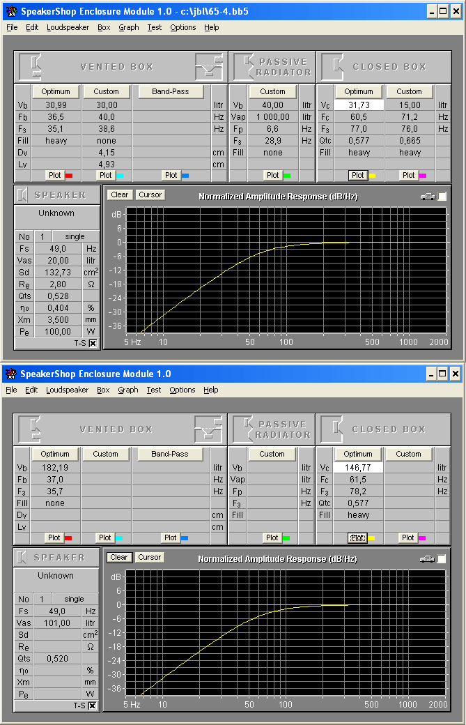

diman_d писал(а):
Ударные плющат прямо в печень, на маленьких динамиках ты НИКОГДА этого не почувствуешь.
Сначала уравняй Qtc (полную добротность головки в ЗЯ, у тебя ведь ЗЯ АС) и Fс (частота основного резонанса головки в ящике) у сравниваемых пар АС. Также надо их согласовать по чувствительности, чтобы звучали с одинаковой громкостью. Вот тогда можно сравнивать (будут одинаковые АЧХ на НЧ). А пока пустые слова. :tea:
Вот расчеты 100гдш65-4 (сверху) и 100гдш33-8 (снизу). АЧХ на НЧ практически идентичные (как и частоты резонансов - разница в герц с копейками - это ничто) при qtc=0,577. Вот это и нужно сравнивать - когда разница только в размерах (чувствительность согласовываем, поэтому разница в чувствительности нивелируется).
А ты сравнил 100гдш33-8 непонятно с чем. Просто понятие "маленький динамик" очень обширное. Ты в одну группу помещаешь 4гд-28 и 25гд-26 из-за того, что у них одинаковые диаметры, хоть динамики разные абсолютно.
Так что в следующий раз, когда будешь оценивать влияние какого-то параметра, будь добр сделать остальные параметры постоянными, ибо их изменение искажает результат.

Ты наверное спросонья :)))
Во первых, у меня никогда не было ЗЯ.
У меня трансмиссионная линия (длиной почти 2,5 метра, если развернуть).
Во вторых, я писал о Масштабности звука больших динамиков. Маленькие динамики НИКОГДА не обеспечат ее.
А большие динамики нехило "плющат" ударными инструментами на записях (Проверено на себе).
Твои графики этого не покажут.
Для справки:
Масштабность — это физическое ощущение перемещаемых воздушных масс.
АС с маленькими басовиками (до 20см в диаметре) — даже если их несколько — никогда не будут звучать масштабно. Такие АС могут звучать громко, сочно, мясисто, панчово, но масштабно и «крупно», «по-взрослому» — никогда.
Любой сравнительно плоский, жесткий и относительно крупный предмет может приводить воздух в движение — вопрос лишь в полезной площади. Практика показывает, что диафрагмы небольшой площади испытывают определенные трудности с перемещением воздуха, поскольку вместо того, чтобы «толкать» воздух, они как бы движутся «сквозь» него, смещая, раздвигая его в стороны. Поэтому чем больше по площади диафрагма, тем меньше «проскок» и больше «толчок». А происходит это потому, что воздуху, находящемуся в центральной части диффузора с большим диаметром, сложнее «разбежаться» по сторонам, чтобы «освободить место» для движения диафрагмы, а потому ему не остается ничего другого, кроме как двигаться вместе с диафрагмой.
Практика показывает, что масштабность звучания начинает проявляться лишь с диффузоров площадью от 400см2 (т.е. от 23 см в диаметре) и выше — чем больше площадь (диаметр), тем больше масштабность. При этом много одинаковых диффузоров маленького диаметра (как, например, в конструкциях vertical array) никогда не дадут той масштабности, какую обеспечит один-единственный басовик такой же суммарной площади — по причинам, описанным выше.
Путем применения нескольких НЧ-динамиков малого размера можно поднять лишь чувствительность АС, но не более того.

Опять же у кучи маленьких динамиков резонансная выше будет (она будет как у одного такого динамика). У большого динамика с той же площадью диффузора длина подвеса меньше (при прочих равных), ибо нету промежуточных подвесов. Пример - один 1000гдн16-4 и группа из шести 25гд-26 имеют почти одинаковые эффективные площади диффузора. Длина подвеса у 1000гдн=39см*пи=122,5см, у шести 25гд-26 это будет 6*16*пи=301,6см. Разница более чем в 2 раза. Если для корзины от 25гд-26 сделать подвижку массой 1/6 от массы подвижки 1000гдн и такой же подвес (материал, форма образующей, толщина, пропитки), за исключением его длины, то у такого динамика резонансная частота будет выше. Группа из 6 динамиков будет иметь ту же резонансную частоту, что и один такой динамик. То есть выше, чем у одного большого. Параметры (в частности, Re и B*L) другие тоже. Проблемы? Изображение
Оформление тоже важно. Должно быть одинаковое. Как выше говорил, всё д.б. одинаковым, кроме размеров, когда хочешь узнать, как влияет размер на звучание (тут и искажения надо убрать - сравнительное прослушивание проводить на средней для маленькой АС громкости, чтоб маленькая АС не обсиралась). А то получится, например, что у АС разные нижние границы - большая играет в ФИ от 20Гц по -3дб, а маленькая от 70Гц (тоже ФИ и тоже по -3дб).
Ок, большие плющат, а маленькие ты не проверял. Или проверял, но не то (см. выше).
Наитипичнейшая фраза. Nuff said. :facepalm:
Кстати, этот текст про масштабность, что ты скопировал с сайта Рауля Санчеза, я уже читал. И некоторые моменты меня забавляют.
Практика показывает
Практика показывает, что не каждому дано понять то, что практика показывает.
Если длина волны значительно больше линейных размеров диффузора, это явление будет происходить с любыми динамиками. Разница только в масштабе.
Тоже бред. Дело как раз в параметрах Тиля-Смолла, на которые забивать большой и толстый нельзя.

Ок, можно сделать группу динамиков с теми же параметрами Тиля-Смолла, что и у одного большого (тогда qts и fs будут такие же, как и Fs и Qts у большого динамика, а сумма экв. объемов маленьких динамиков будет равна экв. объему большого). Но это сложнее. А звучать будет так же (если линейный ход каждого маленького динамика такой же, как и у большого).
Ты на своей волне, ну причем тут твоя резонансная частота, если речь о телесном ощущении. Ну не могут маленькие динамики в масштабность, не могут.
Не будет никакой масштабности у массива из маленьких динамиков, не будет (Массив из динамиков я тоже кстати собирал).
В фазоинверторе масштабность менее выражена, в трансмиссионной линии она сильнее выражена (очень заметна).
Нечего показать? Где же график масштабности? Изображение
Да, так как он наиболее подробно и ясно описал этот эффект. Мало читать, это надо ощутить самому. Самому, на своей шкуре, понимаешь? Так что "читал" не принимается, все твои ответы о масштабности - bla-bla-bla. :)))
При чем тут длина волны, если речь идет о банальном сдвигании воздуха с места. НИКОГДА ты не ощутишь это движение с маленьким динамиком.
В общем, без практики, друг мой, бредишь ты теориями. Это вообще не интересно.
Раскошелься наконец на 1000ГДН (с жестким подвесом), упакуй его в лабиринт (да, шкаф будет, и что). Подай всего 10 ватт на него. И ты ощутишь эту самую масштабность, я гарантирую это.
