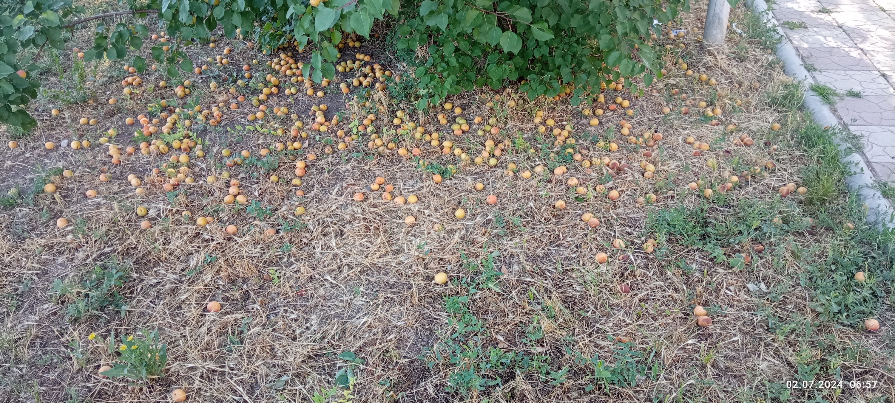

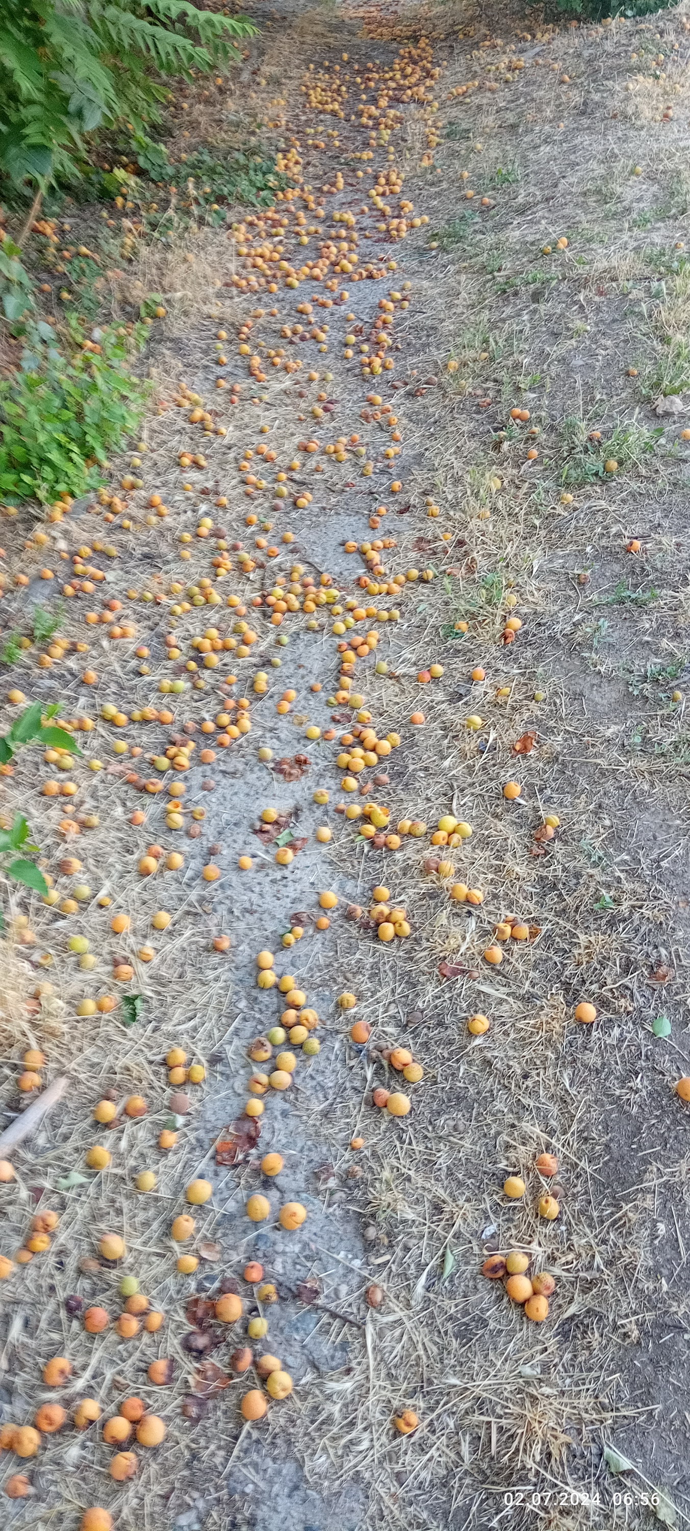

СообщениеДобавлено: Вт июл 02, 2024 07:08:06
Карма: 61
Рейтинг сообщений: 311
Сообщений: 12648
Откуда: 26RUS
И так по всему городу. Соседкины козы и цыгане уже на эту продукцию и не смотрят.
В прошлом году мало было так цыганки с мелкими по городу с вёдрами среди ночи шастали а утром на рынок.
