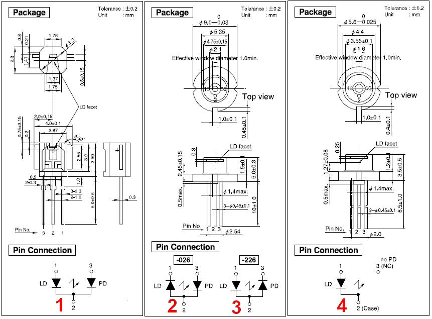

Если интересует распиновка, то вот. Вариант 2 встречается наиболее часто, в основном это диоды до 50мВт. 1,3 чуть реже. 4 это в основном диоды помощнее, от 50мВт, например из DVD-RW. Сделай простой стабилизатор на LM317 на напряжение 2-2,3В и полазь по выводам 1 и 2 (по рисунку определишь). На диод смотри мобильником (если он ИК), хотя слабое красное свечение заметишь и без него. Только не смотри в диод (даже без линзы) от пишущих приводов, угробишь зрение (горький личный опыт).

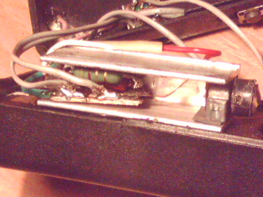

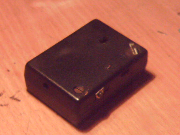

народ семейства кошачьих, не попадались ли вам когданибудь ЛД с маркировкой подобной этой:
JA 1
6XGX
(это так написано на моём диоде..)
вобщем собрал девайс, фотки привёл ниже, но максимального тока на него не знаю.., его мощьности тоже, поэтому питание - аккум от мобилы, 3.7в , ток на ЛД 300мА , бывали случайности, когда на него попадал весь аккум, я даже решился померить ток - он составил 600мА , ЛД выдержал при этом проплавив дырочку в тестере :), и щас я его гоняю на 300мА..
вобщем пока шпарит пластмассу, оставляя на ней следы, прожигает шлёпки насквозь(обувь такая, если кто не знал :) ) , жжёт тёмные пакеты со скоростью не менее 4-8 мм/сек . с расходимостью пока туго - на километр пятно в пол метра :)
ладно, чтоэто я отступил.. -> вопрос был в том : КАКАЯ МОЩЬ У ДИОДА, И ЕСЛИ ЕСТЬ, ТО ДАТАШИТ НА НЕГО

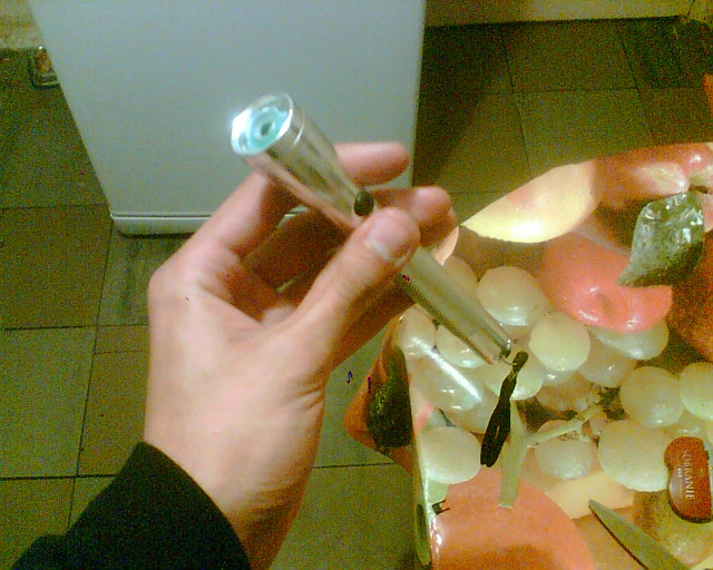

filth1 писал(а):
всем привет! сделал я сей ацкий девайс! встроил в фонарик. 3 аккумулятора типа ААА и линза от указки за 40 рублей. лопает шарики, зажигает спички, прожигает черную бумагу и изоленту. :))
а можно поподробней?
желательно со схемой, чертежом, фотами. спасибо. :))
СообщениеДобавлено: Вс окт 07, 2007 22:29:03
Зарегистрирован: Вс окт 07, 2007 21:26:01
Сообщений: 6
Откуда: Ухта
а все очень просто.. резак был неизвестный (только внутренности). указка обычная за 40 рублей. фонарик купил за 150 рублей светодиодный, поменял в нем кнопку на кратковременный выключатель из той же указки. собрал просто напрямую без контроллера (с контроллером теряет мощность сильно). включаю на 30-40 секунд, потом он стывает (греется как печка), боюсь спалить. думаю еще радиатор примастырить к нему.
