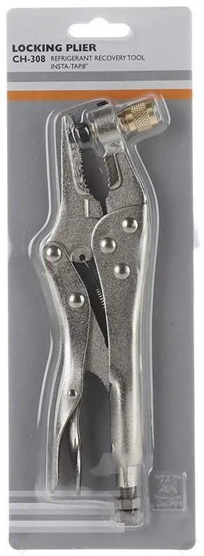

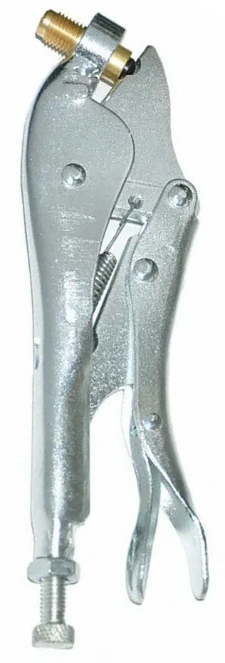

74LS00 писал(а):
Вот этот колпачок это к чему относится, им хотя бы сосиски в вакуумный пакет запечатать можно ?
Пакеты разных размеров с клапаном продают отдельно и там в отзывах есть видео. В основном, одежду утрамбовывают.
Прислали.
К ладони присасывается и на ней висит. Неплохо, думал, что будет хуже. На этикетке написано, что максимальный вакуум - 5 кРа. Это в 20 раз меньше атмосферного давления и если действительно так, то насос для своего размера хороший. Померить вакуум пока нечем.
Когда будет чем померить, надо будет взять стеклянную банку объёмом как у холодильника, на крышку прикошачить насос и манометр, а на дно воды накапать. И посмотреть с какой скоростью испарится. Думаю, что быстро.
Усы и хвост - мои документы.

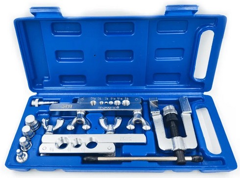

Зачем тебе вальцовка для ремонта холодильника? Чтоб вставить клапан или соединить те же трубки одинакового сечения, достаточно просто расширителя.
Вальцовка нужна для трубок кондиционера, которые потом соединяются гайками, а не пайкой... И вальцовка желательна с трещеткой. К ней ещё бы и фаскосниматель, но я аккуратно и ножом справляюсь

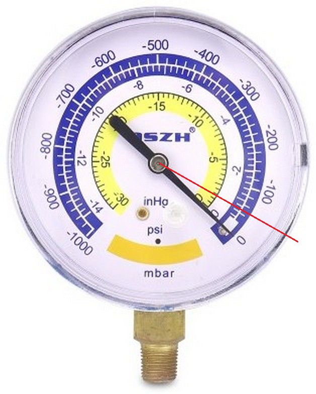

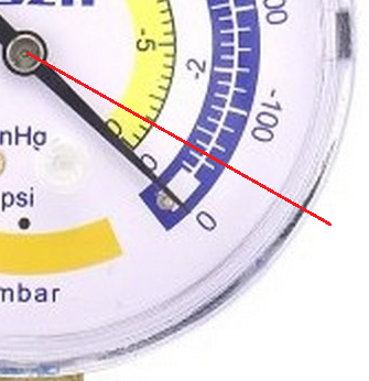

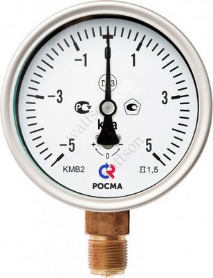

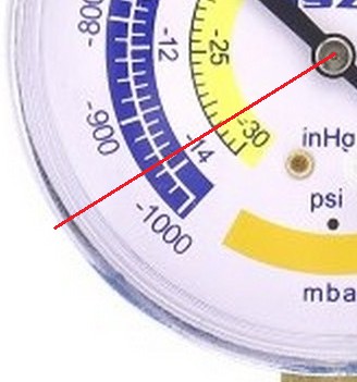

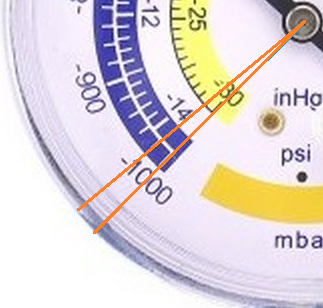

5кпа это 1.47дюйма, это вот столько
А вот что качает насос для холодилок.
Нарисовал сектор с минимальным делением 20милибар.
Максимальный вакуум 15 микрон который заявлен для всех насосов, это 1/1000 в этом секторе
Если взять даже 300мк это 1/50, даже на этой картинке это 0.1мм.
Что то вменяемое рассмотреть можно на 4000 до 2500 микрон, это показания сравнимые с толщиной стрелки. И без учёта точности установки самой стрелки, эти показания могут брехать в несколько раз ещё ниже предела шкалы.
Так что вакуум который прибор может показать это раз в 250 хуже чем заявлено у насоса.
Остаётся оценивать предел на время или на слух. Если не хрюкает то предел, а сколько там неизвестно. Но учесть это время и ориентироваться на это время вакуумирования.
В теории если насос точно хороший, то где то найти цифровой и замерить предел, а потом думать что он стал хуже.
В обоих случаях прибор полностью не используется.
Если для вашей штуки может подойдёт какой то барометр.
То для большого насоса наверно делать метровую стрелку или световую шкалу. В общем без цифрового ничего не замерить. Может стоить расковырять тонометр на датчик.
Хотя попалась картинка -5+5кпа, 0.1кпа деление это 750 микрон, но относительно атмосферы, так что это скорее для этой пластиковой штуки

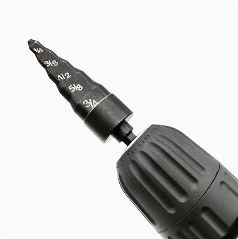

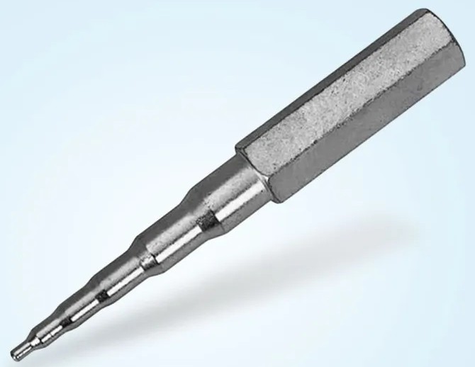

Фиг его знает что надо для этих труб.
(1) В базовом наборе холодильщика идёт набор вальцовки с труборасширителем DSZH CT-275, минимальная цена около 1000р. Другие наборы или дороже из за большого трубореза который не нужен, или вообще нет насадок на труборасширитель.
(2) Насадка на шуруповёрт с прошлой страницы, за 190р. Я не увидел как её использовать и как держать трубу, плоскогубцами чтоль. Видео с такой штукой обычно брали конец целого рулона трубы. Можно ли удержать болтающееся не понятно.
(3) Аналогичные только расширители в шуруповёрт, много разных размеров которые не нужны. Стоит дорого 400р, отдельные по 200р за размер тоже не лучше прошлого. Как работает тоже нет внятных видео. Но говорят трубку плющит, поэтому надо учится.
(1) Изображение (2) Изображение (3) Изображение

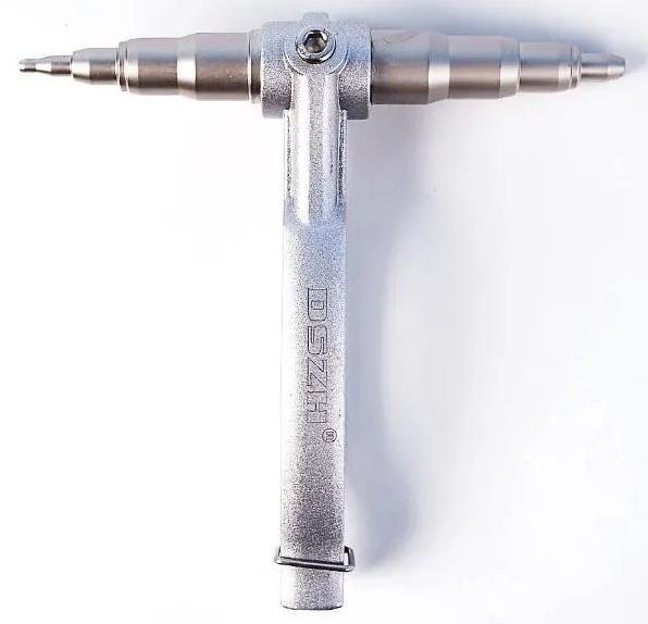

(4) DSZH CT-95 как прошлая (2) под шуруповёрт только стучать молотком, говорят можно и сломать трубку. 300р это как отвёртка холодильщика (5 не делал фотку).
(6) DSZH WK-622 штука не маленькая и дорогая 700р. Чую надо не только силу, но и вертеть её придётся часто
(4) Изображение (6) Изображение
Всё что дальше цена выше 1000, а наборы хуже. Или цена сразу от 7000 и выше.
И когда оно окупится на 5-10 раз ? Так вроде на 5 раз можно и ёлочек за 400р купить. Если уж трубку у мотора крутануть, найти что то напильник или сверло задним ходом в шуруповёрт.
Ещё говорили что трубки тоньше 4мм просто вставляют в толстые, значит и тут можно найти чтото чтоб воткнуть, обрезок фильтра.
Застрял между 1 и 2 вариантом не знаю надо ли.

И кто эти минусы придумал? На этикетке 5 кпа в таблице без минуса. Это должно означать на 5 кпа больше абсолютного нуля (т.е. именно 5 кпа - почти на границе низкого вакуума - 3,3 кпа), а не на 5 кпа ниже атмосферы (100-5=95 кпа, т.е. почти та же атмосфера).

И вот тут получается 5 Па = 37.5 микрон. В 37 раз хуже идеального.
Масляный качает в 15 мк = 2 Па. В 15 раз хуже чем идеального.
С высоким проехали, от 0.13Па это 1 микрон, и до в миллион раз меньше.
до 0.00000013 Па = 9.75080029693432e-7 в микронах уже всё
Самый путный калькулятор но микроны не умеет https://ecalc.ru/pa-to-bar/
Ну тогда на картинку не смотрим нифига не получается, и так 2 часа сижу с этим ребусом, убираю начало поста вниз
СпойлерНу не знаю, тут надо манометр. Мне казалось это давление откачивания от того где находится другой конец.
К тому же с такой производительностью надо будет долго качать. Как вариант проверить на любом манометре от насоса, если обратный ход до ограничителя есть около 1атм шкалы, то и видно будет, на 0.5атм точно должен быть ход.
Так если наоборот считать то получается -950мбар

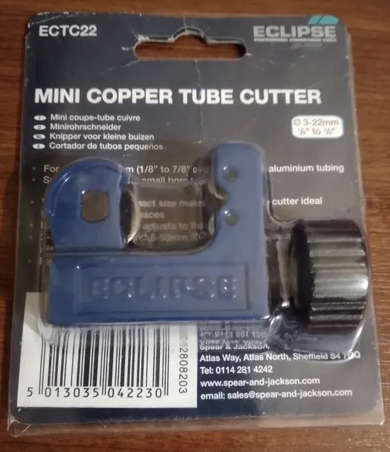

Куплено пока Изображение Изображение и едет Изображение Изображение

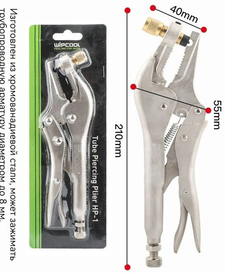

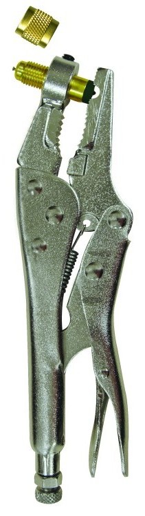

В теории проколку можно слить в обычный балон если есть, и остатки компрессором перекачать если есть.

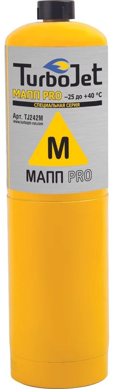

Даже МАПП ПРО пропилен которым паяют, фреон R1270 заменитель пропана, но как и пропан дрянь фреон.

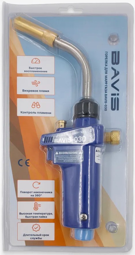

Но я как раз и хочу попробовать горелку на разных смесях.
