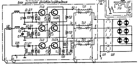

RadChand писал(а):
Хотя встречаются МУ даже без диодов.
Радиола "Гамма"
Выходные каскады цветомузыки на МУ.
У меня где то даже такая плата валяется. :))

Ну тут МУ действительно идеально подошел в своем простейшем виде без диодов, т.к. нет ПОС, а МУ вообще используется как ключи и лампы можно запитать переменным током. Вообще в МУ диоды используются в ПОС и для выпрямления вых сигнала, если строится что-то многокаскадное на МУ (т.к. у МУ на входе постоянка, а на выходе переменный ток, вот и еще одно неудобство).
А в цифровых МУ, о которых я говорил, там схема несколько другая. Там диод нужен для предотвращения обратного распространения сигнала - с выхода на вход. В бездиодной схеме в качестве элемента предотвращающего обратное распространение используется дроссель с насыщенным сердечником (что-то вроде регулятора линейности в телевизоре).
