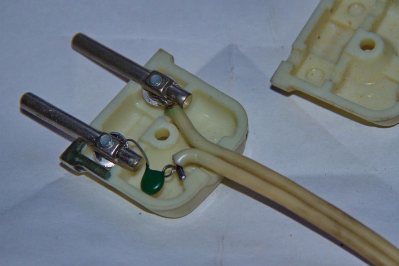

Плавный пуск - одной деталью. Раскрываю секрет успеха :) Работает безотказно. Плавный разогрев лампы накаливания 20 Вт за 2 секунды (сопротивление - единицы килоОм, точно не помню). Как можно видеть на фото (разобрал чтобы сфоткать) - нагрев нисколько не плавит изоляцию провода - безопасно.

Upgrader, на сколько кондер ?

По логике, это термистор....

Конечно, термистор! :)) Кстати, подбирать его лучше даже не по номиналу сопротивления, а по рассеиваемой мощности - результат получается близким, что 100 ом, что 600... (я тестировал с более мощными лампами, 40 и 60 ватт, для 100 и более мощности серийных терморезисторов недостаточно, именно это позволило г.ду Медведеву запретить выпуск ламп в 100 и более ватт... :))) )

Да ну, даже JNR15S121L недостаточно?

Блин, букву не дописал... :dont_know: :)) "Наших" терморезисторов, способных работать с лампочкой в 100 ватт достаточно надёжно, небыло... :dont_know: Импортных сейчас полно, вполне подходящих, и даже для более мощных ламп... :)) Прибираю всегда со сгоревших комповых БП. Только комповые для маломощных лампочек тоже не годятся - сопротивление маловато... :))

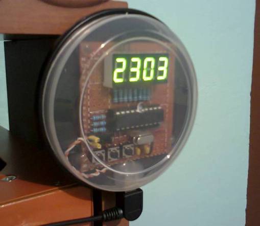

Простые часики.

Похожие на электросчетчик :)))

Вот-вот, я то же сразу подумал про счётчик... :)
_RUS73_
Там на плате ещё видны какие-то свободные места с незапаяными деталями. Это для чего?

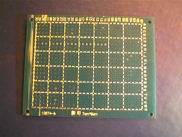

Вообще- то, на сколько я смог увидеть- эти часики собраны на макетке, типа вот такой:
