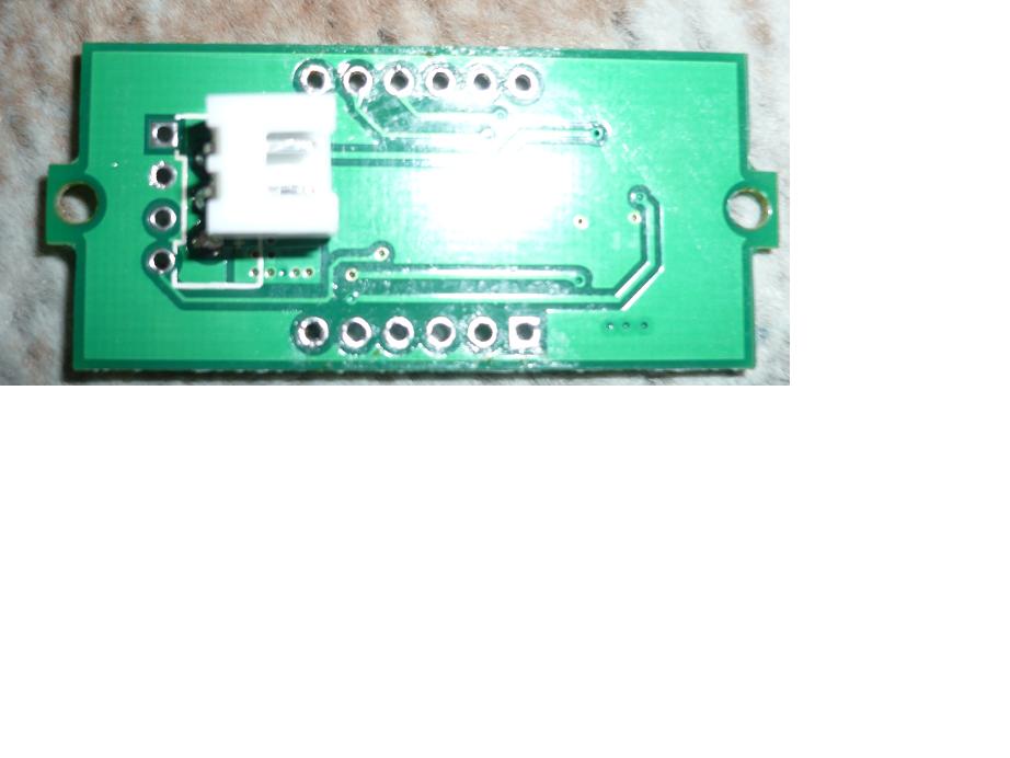

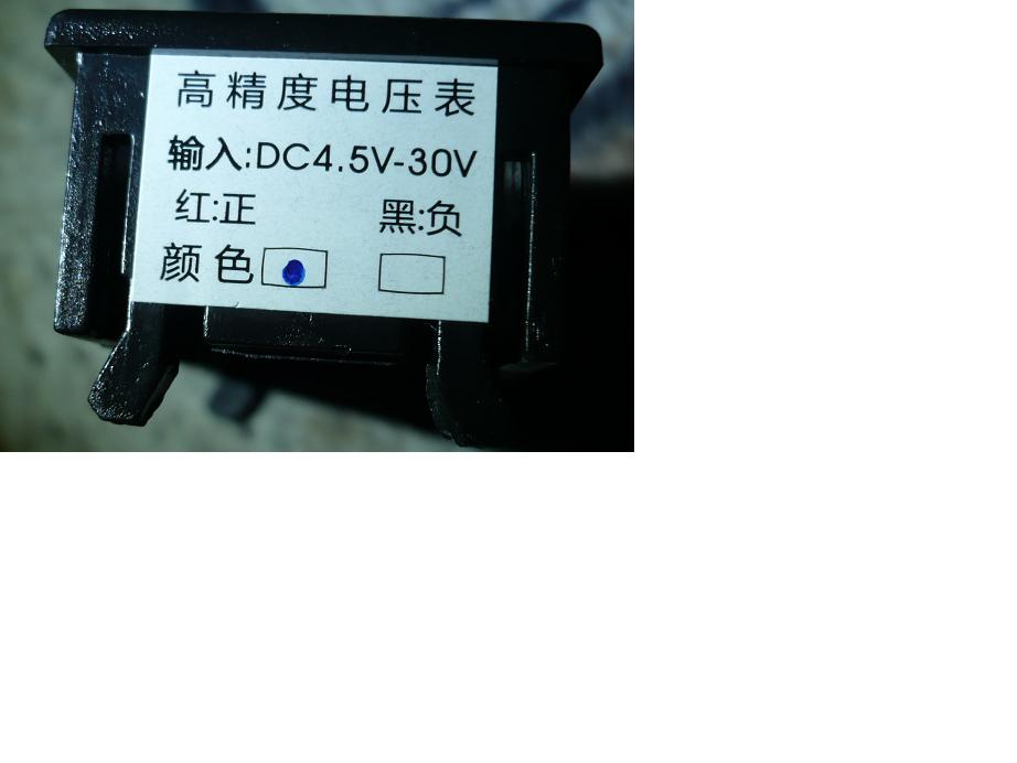

Будем домучивать вольтметр в назидание всем молодым котам.
Отобрал у продавцов вот такой вольтметр:
Цвет свечения индикатора- синий.
Вид сзади, для опознания:
Отпаял индикатор, чтобы посмотреть на стабилизатор:
Итак, в схеме присутствует защитный диод от переполюсовки. Стабилизатор- кЕтайский клон холтековского HT1733 (выпуск прекращен в 2003).
HT7133 LDO.pdf [97.08 KiB]
Максимальный ток 30 мА, максимальное входное- до 24 вольт. С падением на диоде 24,6 вольта. Если напряжение подавать как на рисунке- до 30 вольт, то скорее всего сдохнет(absolute maximum ratings - 28 V).
Проц- стм8. Рядом с питанием- дырдочки для внутрисхемного программирования. Токоограничительные резисторы заменены на сборки по 0 Ом.
В общем, явно не соответствует заявленным характеристикам. Если внешний вид у мастеркитовского такой же- до исправить верхнее напряжение с 32 до 24 и убрать предостережение о выходе из строя при смене полярности.
