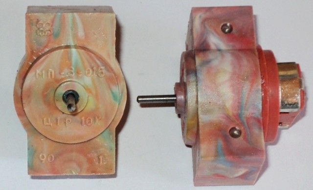

Я хотел еще в рамках сабжа поговорить о движках в ЛПМ, причем о самых непритязательных - вот таких: :)))
Это - Микро-электро двигатель МП-3-015
Микроэлектродвигатель предназначен для приведения в движение игрушек и моделей при помощи гибкой или зубчатой передач.
Техническая характеристика:
Номинальное напряжение питания — 3,6 В
Номинальная частота вращения вала об/мин.-5500 +_15%
Номинальный момент нагрузки на валу мН.м — 1,0
Потребляемый ток в номинальном режиме, А — не более 0,5
Да они шумные, искрят, от них наводки...
Но механические шумы можно снизить вот как (сам проверял): 8)
Берется консервная баночка диаметром чуть больше движка.
В её днище вырезается отверстие чтобы наружу прошла часть движка с щетками.
Баночка обрезается по высоте, чтобы ось двигателя была выше краев.
Двигатель вставляется в отверстие в днище баночки на клею или пластилине,
чтобы просто не подтекало.
После чего в баночку до краев наливается расплавленный парафин или стеарин.
Сверху можно прикрыть металлической крыжкой с вырезом под подшипник.
Кроме механических шумов резко снижает электрические помехи от движка.
Как-то чинил одному человеку импортный кассетик автомобильный с реверсом -
там был очень старый движок у которого сточились щетки.
Подходящего движка на замену не нашлось из-за особенностей посадочного места,
а сам кассетник владелец очень ценил из-за наличия реверса.
Пришлось чинить движок и вырезать ему новые щетки их троллейбусной меднографитовой щетки.
И хотя щеточки притирали - движок начал очень шуметь.
Терять было уже нечего - ну и персонально под него и по размерам спаял "баночку"
и залил парафином.
До приемлемого уровня помехи убрал - в машине ему и вовсе нормально.
Щетки в этих движках МП-3-015 тоже пришлифовать попробовать можно, хотя у них коллекторная часть на клею.

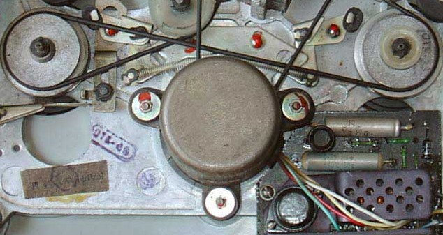

Идею подсмотрел, кстати, вот в этой самой "Весне-3".
Это у неё не движок такой крупный - это экран с креплениями.
Движок внутри экрана не такой уж и крупный, но подвешен или даже обернут пористой резиной со всех сторон.
Конечно, такие убер-движки типа МП-3-015 годятся только на подмотку-перемотку.
При подмотке они довольно тихие на малых оборотах, ну а при перемотке - какая разница...
Единственное что я для себя не решил, как в домашних условиях им надеть или закрепить что-то на вал.
Может на эпоксидке... или из эпоксидки... :(

самодельный моторчик думаю будет к теме про лпм
он проще в изготовлении
один из таких.
ОТ мабилок, они ваще мелкоскопичные.
