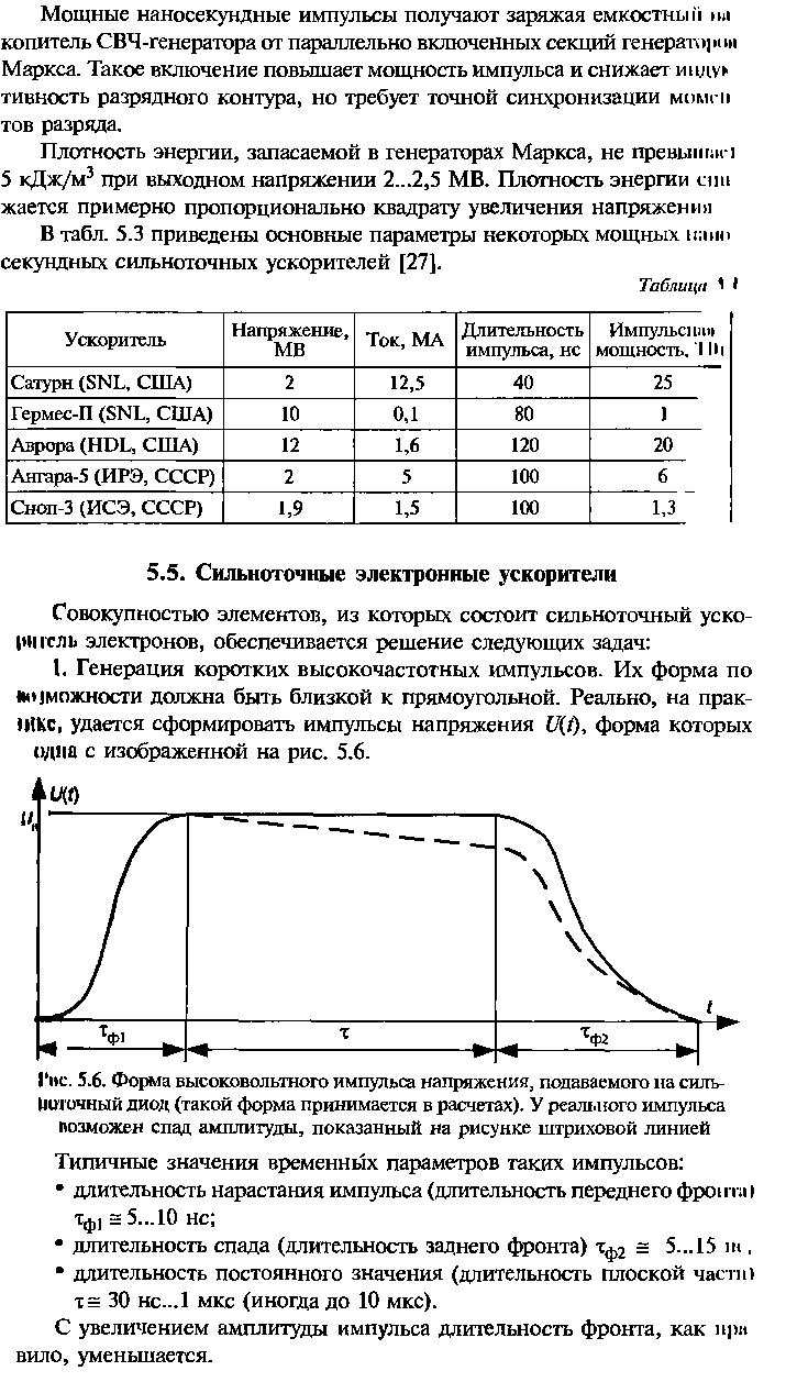

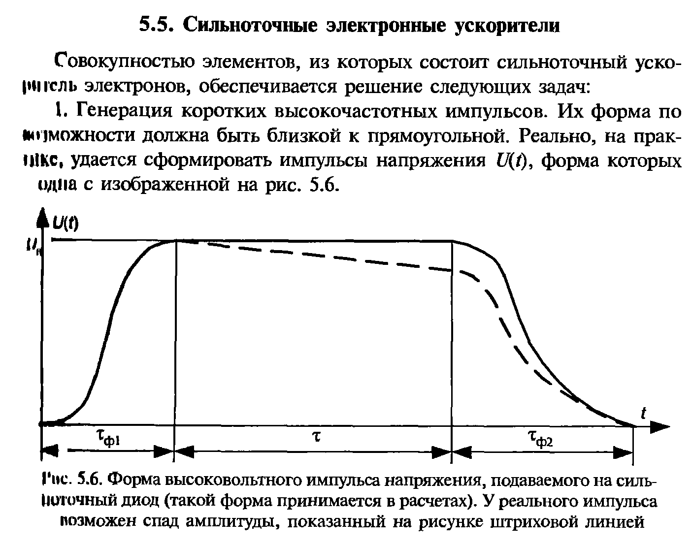

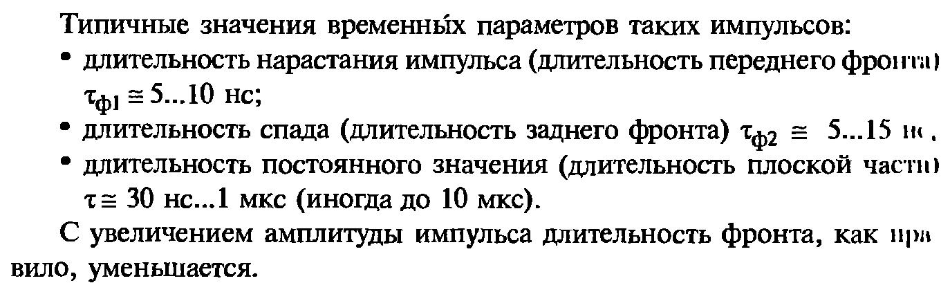

В книге В.Д. Добрынина и др. "Радиоэлектронная борьба. Силовое поражение радиоэлектронных систем" приводятся следующие данные (см. картинки):
Просмотрели? А теперь представьте ЦЕНУ!

Ога. И это еще даже не субнаносекундный диапазон......
А пруф на книжку есть? Для скачивания с целью ознакомления. ;)
