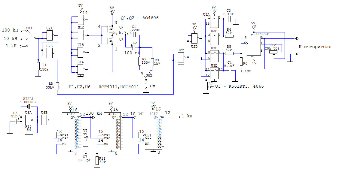

Для интересующихся.
Некоторая доработка предыдущей схемы позволяет измерять ESR конденсаторов начиная с 1,0 мкФ, включая керамику и пленочные.
Проверку в сравнении с MS5308 провел на всех типах, имеющихся у меня конденсаторах.
Для продвинутых - показания ESR для 1,030 мкФ = 0,031 Ом. при подключении параллельно 10 Ом показания увеличиваются до 0,246 Ом.
Для настройки необходимо иметь пленочный или керамический конденсатор с известным значением ESR в диапазоне 0,010-0,030 Ом.
К примеру: К73-17 4,7 мкФ имеет ESR = 0.012 Ом.
Подбирая непосредственно на рабочей плате резистор R8 добиваемся требуемых показаний. Естественно после установки "0" резистором R12,
калибровки в середине шкалы резистором R6 и установки требуемой величины тока резисторы R2, R3.
Комментарий к файлу: esr+керамика

 Заголовок сообщения: Re: Калибровка и тестирование измерителей ESR(ESR meters)
СообщениеДобавлено: Чт ноя 12, 2015 20:31:51
Карма: 79
Рейтинг сообщений: 1412
Сообщений: 16432
Ну вот, запаздывание по фазе управляющих импульсов дало свой результат. О чем я раньше и говорил относительно бирюковской схемы. Вот и её тоже можно было бы проверить, отталкиваясь от этого принципа. Только там одной сдвигающей цепью не обойдешься - две надо и синхронно изменять задержку в обеих сразу, что не очень удобно при настройке.
Но всё же у меня вопрос остался. Здесь viewtopic.php?p=2504120#p2504120 вы писали, что у вас нет отрицательных значений и для емкости 1,030 мкФ значение ESR равно 0,147 Ом.
Yuriy_King писал(а):
В моей схеме нет отрицательных показаний, 1,030 мкФ показывает 0,147 Ом
Теперь вы сдвинули фазу управляющих импульсов на запаздывание и ESR уменьшился и стал 0,031 Ом. А по моим понятиям, он должен увеличиваться. У вас что, если дальше увеличивать R8, то и отрицательные значения пойдут? Это если отталкиваться от вашего полученного результата.
На первый взгляд - где-то соответствует. Параллельные сопротивления через фазу чувствует.
По расчету идеальная емкость 1,03 мкФ и параллельный резистор 10 Ом на синусе 100 кГц дают ESR=0,233 Ом.

Приобретя двадцать штук К561КТ3 и десяток CD4066 провожу исследования их характеристик. Пост с значением ESR=0.147 имел место при использовании К561КТ3 1987 года выпуска, с наихудшими характеристиками(как теперь выясняется). При тестировании более новых 91-92 годов выпуска выяснилось, что разброс выходных параметров при измерении керамических конденсаторов, достигает по выходному напряжению операционного усилителя +250 mV до -75 mV при требуемом +31 mV. Для CD4066 этот разброс меньше, но тоже имеется. Кроме этого на показания влияет величина входной емкости АО4606, что и показываю осциллограммами:
Изображение Красный - входной сигнал с перекючтеля, Желтый - выход АО4606. задержка = 0,5 мкс,
Изображение Красный - входной сигнал с перекючтеля, Желтый - выход U2D. Задержка = 0,2 мкс, если её исключить, то возможны отрицательные значения на некоторых экземплярах К561КТ3, эту задержку и выставляем резистором R8 под конкретный экземпляр КТ3 или 4066.
Приведенная схема имеет свои особенности из-за меандра, наблюдаются отличия в показаниях по сравнению с приборами на синусоиде, но для такого класса самоделок... Как говорится - "на безрыбье и рак рыба",
СообщениеДобавлено: Пт ноя 13, 2015 16:50:38
Карма: 79
Сообщений: 16432
Спасибо, отличная иллюстрация. Меня вот только удивляет, почему Бирюков до этого не додумался? В плане влияния задержек. Даже вскользь не упомянул...
А к вам Yuriy_King вопрос. Я понял из конструкции, что вы измеряете конденсаторы непосредственно на зажимах прибора, что является большим минусом, чем непосредственное измерение прямо на плате. Может тогда есть смысл попробовать бирюковскую идею четырехпроводной схемы измерения. Сначала на вашем принципе с широкими управляющими импульсами, а если звон на фронтах будет мешать, то с узкими импульсами по бирюковской схеме.
Чувствую я, что корректируя в конструкции задержки, результат должен быть. Заодно и нос Бирюкову утрете... :)
Ну так и я давно такого мнения... :beer:
