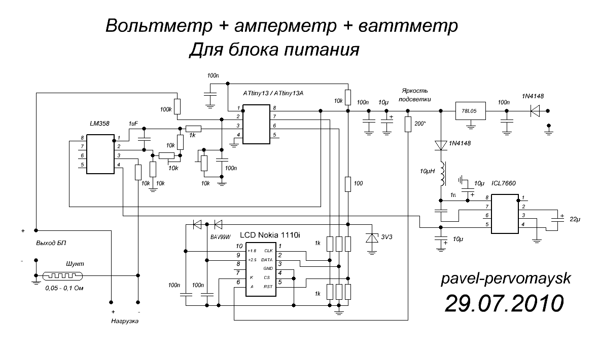

ниразу не доводилось работать с дисплеями от мобильников.
а тут попался в сети ампервольтваттметр на аттини 13 и лсд нокиа 1110i
измеритель на 1110i что то не заработал, буду искать причину.
а вот на лсд 1202 заработал сразу
проект измерителя http://vrtp.ru/index.php?showtopic=20096&st=0

запустил ,на lcd 1110i.

В чем была проблема
Если долго мучиться что нибудь получится.

не впаял резистор 1К между 5 выв.LCD и +3.3в.
