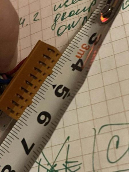

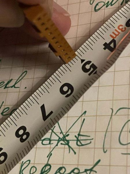

Мяу, Уважаемые коллеги.
Не знал куда разместить этот вопрос, поэтому кидаю сюда.
Прошу не пинать за дурацкий вопрос.
Возникла жизненно важная проблемка (вроде бы мелочь, а затык):
Нужно найти такой вот разъём. До боли знакомый. Но не могу вспомнить, где такие применялись.
Заказчик прислал фото (прилагаю ниже).
Надо найти такой же, чтоб сделать подключение для некоего устройства. Заказчик находится далеко от меня, поэтому всё приходится делать практически "втёмную".
Задача - выслать ему готовое устройство, чтоб от подключил не глядя.
Я полагаю, что те, кто сталкивался с такими, легко ответят на вопрос.
Заранее спасибо.
[url=https://img.radiokot.ru/files/54688/medium/2mj22eq1he.jpg] Изображение Изображение
[url=https://img.radiokot.ru/files/54688/medium/2mj22f8rp2.jpg]

Оно?
https://www.aliexpress.com/item/10000005280584.html
:tea:
Да много где применялись разъёмы такого плана, в ЭЛТ телевизорах например, музыкальных центрах, кассетных деках.

Именно такие разьёмы я видел в игровых автоматах "одноруких бандитах" (выпуска 70-80 годов, произведённых в США), даже таким же цветом. Так что если есть такие штуки в разборке, или знакомые которые их обслуживали, то они Ваши. Сам я при разборке их выкидывал, так как не люблю разьёмы с мелким шагом, благо дело выбор разьёмов был и без них огромным. Может быть сделать визит в сервис по ремонту бытовой техники, наверняка там много чего валяется из старья?

Очень похож, спасибо!
Но, только не совсем он: ключи на других местах - у образца на 3 пине от края.
Можно было бы и спилить, в крайнем случае....
НО это важно - нельзя, чтоб заказчик воткнул наоборот.
Добавлено after 4 minutes 1 second:
Давно уже нет. И людей нет, которые этим занимались. Эпоха прошла...
Если б раньше, проблем бы не было, а сейчас - увы и ах.
Шаг стандартный: 2,54 мм. Что ещё надо для счастья?
Не Bally, часом? Там подобные шли с платы ввода-вывода, емнип. И с плат считывания кодовых дисков...
Конечно, Лас Вегас США.

Те, с которыми мне доводилось возиться, были исключительно чикагские.
И Bally, и Bally/Summit.
