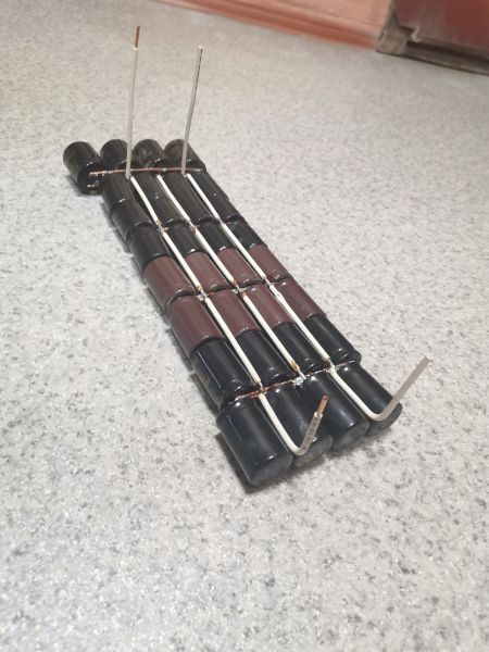

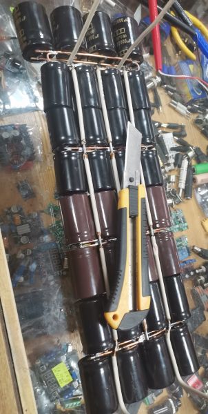

Так просто хочется показать разбирающимся людям). Конденсатор 500 000 микрофарад 35 вольт. 28 штук по 15000 и 4 штуки по 22000. Внутренне сопротивление сборки 0.17 милиом

Разбираюсь так себе, но сборка прикольная. Можно её зарядить, и... Ну хз, лупануть искру. Или лампу накаливания засветить. А уж если светодиод, уууу... Это я сейчас не издеваюсь, сам именно таким и занимался. Да и до сих пор занимаюсь, чего уж там. При диагональном расположении ввода и вывода эта сборка может послужить неплохим фильтром.
А вообще, советую взять паяльник помощнее. Пайка комковатая, не гладкая. Означает недогрев и потенциальное пропадание контакта.

Существует документация по изготовление таких сборок. Мне лень искать, но в области силовой электроники, частотных преобразователей она есть. Вкратце - корпус должен прилегать к какому-то основанию (это особенно указывается для с такими выводами, Snap-In вроде?), а ток (или его путь, не помню, да и это взаимосвязано) максимально одинаков для каждого конденсатора.
Несоблюдение этого скажется на долгоживучести вообще и неравномерности срока службы для отдельных.

А, они ещё и разной ёмкости... значит, и разное поведение будет.

Хрень.
У меня были реальные конденсаторы 150 000 мкФ*16 В, ту них выводы - зажимы винтовые под жирные провода, при замыкании контактов заряженного отвёртка приваривалась к головкам винтов. А это - нечто на курьих ножках.

Эти по 15 000. А относительно остальных комментаторов спасибо, постараюсь учесть. Если что это сборка для помощи в точечной сварке из конденсаторов вытащеных из мусора. Думаю все-же должно работать.

Херня а не батарея. Неисправный кондер чтоб заменить надо половину разбирать распаивать. Децтво просто какое то. Похвалите меня похвалите. За что хвалить? Хуета.
Вот еслиб например ты выфрезеровал в в алюминие отверстия и хомуты зажимные для охлаждения банок, нормальную шину бы медную красивую с прямоуголными отверстиями подвел, ну и анодировал бы алюминий в красивый цвет какой нить, тогда да
Простите, а нахрена делать красиво и на них любоваться? Надо чтоб работало. До этого был сварочник собранный на литий-ионных банках с суммарным сопротивлением банок 7 милиом. Начинал варить хоть как-то только во втором режиме по длительности сварочного импульса. Сейчас сопротивление банок и конденсаторов 2.4 милиом (вместе с проводами) и даже в самом коротком импульсе варит достойно, чего и добивались. И да зачем охлаждать конденсаторы которые не греются, наркоман я что-ле?) Ну и хвалить не просил я, но на неконструктивную критику ответил, децтво у вас там как-бы.
