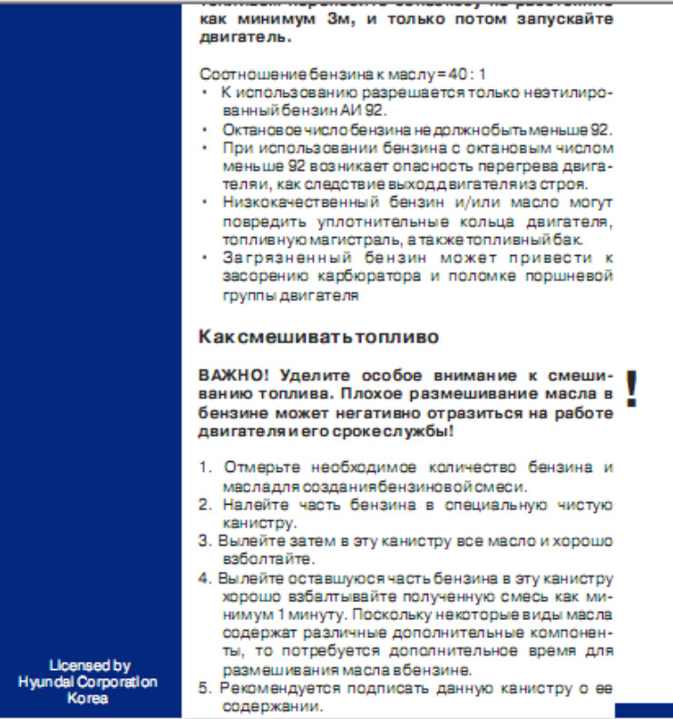

Hyundai Z 340 40:1. STIHL. В этом году начала тупить. Под замену свеча, магнето, карбюратор. 950рэ всё удовольствие и снова в путь.
