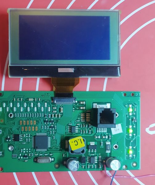

Имеется терминал от контроллера, управляющего HVAC установкой (промышленным кондиционером) модель PGD1.
Проблема состоит в том, что все рабочее поле дисплея залито черными пикселями.
Путем замены платы терминала от другой установки, выяснили, что проблема именно в плате терминала, не в самом дисплее. Более того, если дисплей подключить к неисправной плате сразу после отключения от нормально работающей платы, символы отображаются корректно, но также просматривается залитие черны всего поля, которое со временем становится интенсивнее.
Это натолкнуло на мысль, что на неисправной плате не формируется необходимое для управления пикселями напряжение либо сигнал, может, они отвечают за контрастность...
Даташит на сам дисплейный модуль не нашел, как и на плату терминала.
Плата собрана на микроконтроллере Renesas H8/36014.
Дисплей согласно документации на контроллер 132х64 точек, имеет маркировку WL131A-01; BLG5197-01; GF5197FBWBFNL01; 0814 588670 01; 52C524A029. По которым в принципе, ничего не находится в сети.
Замеры на коннекторе дисплея показали значительные расхождения между рабочей и нерабочей платами.
Постараюсь описать обнаруженное, и приложить фото, если что не так, не кидайте кирпичом.
Колодка 25-ти пиновая, на плате первый пин не отмечен, как и не отмечены в принципе все остальные компоненты, потому буду считать пины слева-направо если расположить колодку шлейфом к себе.

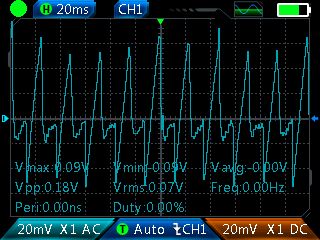

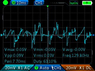

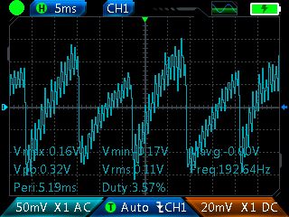

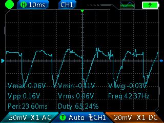

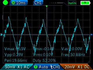

16 pin – вот тут как раз есть расхождение между нерабочей и рабочей платами. На рабочей плате на этом пине присутствует 8v, на нерабочей, порядка 0.8v. Также не удалось отследить куда кроме коннектора идет эта линия, нигде на плате она не звонится, за исключением керамического конденсатора на 4мкФ, который другим выводом подключен на землю. Так получается, как будто это напряжение приходит с самого дисплея.
17 pin – похож на CLK, 1.4kHz этот и следующий сигнал присутствует на плате только при подключенном дисплее, и не расходится по плате, идет только на конденсатор 4мкФ, распаянный возле коннектора. Выходит, что этот конденсатор является скорее частью дисплея, нежели платы, и вынесен на плату ввиду своих габаритов.
18 pin – CLK, 1.4kHz
19 pin – Также как и предыдущий, похож на CLK, 1.4kHz этот и следующий сигнал присутствует на плате только при подключенном дисплее, и не расходится по плате, идет только на конденсатор 4мкФ, распаянный возле коннектора
20 pin – CLK, 1.4kHz
21 pin – через конденсатор 1мкФ подключен на линию 5v, снята осциллограмма
22 pin – через конденсатор 1мкФ подключен на линию 5v, снята осциллограмма
23 pin – через конденсатор 1мкФ подключен на линию 5v, снята осциллограмма
24 pin – через конденсатор 1мкФ подключен на линию 5v, снята осциллограмма
25 pin – через конденсатор 1мкФ подключен на линию 5v, снята осциллограмма
Линии, подключенные с 21 по 25 пины также на плате не разведены, кроме как на указанные конденсаторы.
Я никогда не сталкивался с ремонтом таких дисплейных модулей, не знаю какие условия нужны для работы этих дисплеев. В сети какие-то конкретные описания тоже найти не удалось, чтобы понять, в какую сторону искать.
Поэтому очень прошу помощи опытных форумчан в этом вопросе, его нужно восстановить, это дело принципа.
