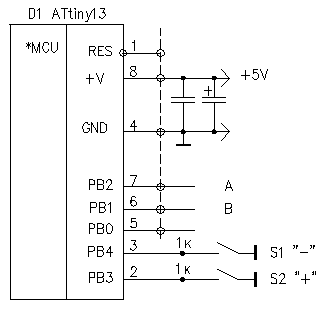

Здравствуйте! поломался классический контактный энкодер, ручка настройки, подскажите миниатюрный способ переделать энкодер на две кнопки? кнопка плюс и кнопка минус.
Нужна простенькая схема преобразования нажатия кнопки в импульс энкодера?

Мне надо тактильные кнопки поставить завместо энкодера. Что проц в той схеме распознавал нажатие кнопок плюс и минус, как импульсы энкодера в прямом и обратном направлениях.

Как вариант. Имитатор валкодера аналогичном PEC11 и т.п. Нажатие кнопки выдача 4 сдвинутых на 90º импульсов каналов A и B. Удержание кнопки непрерывная генерация последовательности каналов A и B. В железе не проверял.
KEY_VALCODER.PNG [6.28 KiB]
KEY_VALCODER.zip [7.36 KiB]

Состояние выходов запоминает? А то выше я ссылку давал там ктото жаловался что выхода сбрасываются и глбчит. А 4 ре последовательности это не много?

Каждое нажатие кнопки генерирует последовательность ниже.
При удержании кнопки непрерывная генерация.
