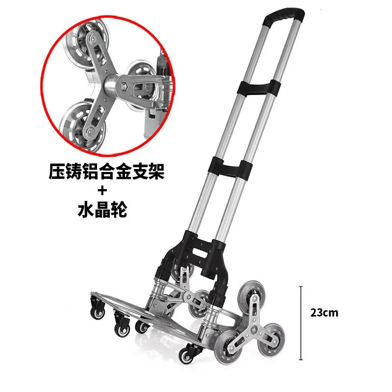

Вот на этой картинке:
https://www.ozon.ru/product/telezhka-sk ... 828714439/
https://ir.ozone.ru/s3/multimedia-1-g/w ... 754160.jpg
указана высота края верхнего колеса от земли- 23 см.

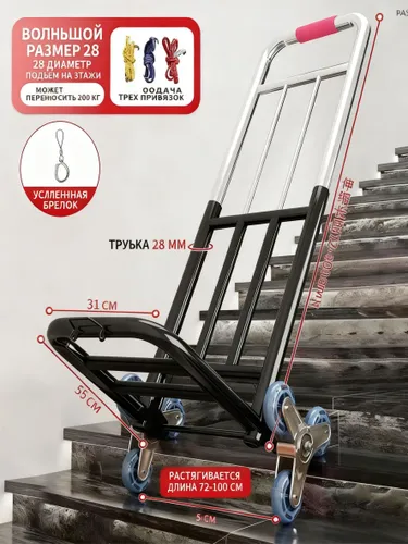

Если взять этот размер за основу, и взять эту картинку:
https://www.ozon.ru/product/telezhka-sk ... xk1HN2RQBk
https://ir.ozone.ru/s3/multimedia-1-0/w ... 543268.jpg

то, произведя некоторые графические и измерительные действия, приблизительно получим:
диаметр колеса 95~100 мм, расстояние от оси вращения тележки до оси колеса- 135~145 мм
