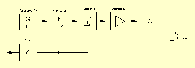

В общем, в этом деле я ещё совсем зелёный, поэтому решил в соответствующий раздел пока не соваться. Почитал обучалку. Сильно заинтересовала простая до ужоса структурная схема:
Собственно, вопрос первый: всё действительно так просто? То есть рецепт усилителя можно свести к таким действиям:
-собираем генератор пилы на 555-м таймере + поливик;
-делаем компаратор на LM358(на один вход - пилу, на второй линейный выход чего-нибудь);
-выход компаратора подаём на эмиттерный повторитель;
-выход повторителя рулит H-мостом на мосфетах, в диагонале которого собственно, звукоизлучатель.
Вот так выглядит усилитель класса D в моём видении, но так ли это на самом деле?
ЗЫ: Просьба сразу не кидаться ссылками в гугл и на всякие статьи. Я совершенно не знаком с тамошней терминологией, формулами, графиками, а изучать это всё, не вижу особого смысла, мне просто нужен РЕЗУЛЬТАТ.
Объясните, как говорится, на пальцах.

результат чего тебе нужен?сборки данной схемы?
если хочешь д класс - купи соответствующую микруху, тк на дискретах хороший д класс усилок - это очень непросто!

Да схема будет примерно такая как вы описали, только как минимум придется добавить драйвер полевиков для H моста т.к надо создать напругу на затворах верхних полевиков больше чем на плюсовом выводе питания этого моста. И кстати говоря по такой схеме весьма будет сложно добится хорошего качества звучания частоту ШИМ надо порядка 600-1000 Кгц. Ибо я с 120 Кгц'ами добился лиш хорошего бубнения :))) Вы бы попробовали собрать схемку из журнала Elector, там простейшая схема и в ней можно потыкаться осциллографом и другими приборами чтобы понять что и зачем нужно. Позже найду и скажу номер журнала если заинтересовало.

С конденсатором С3 внимательнее. Если на входе будет еще и предварительный усилитель, то полярность его вероятно придется изменить. Нужно смотреть конкретную схему. Сам делал, но небольшой мощности. Выходные транзисторы не мощные и питание поменьше. Все работает. Интересно было бы попробовать более линейный одновибратор, хотя бы 155АГ1 или на таймере 555 и времязадающий транзистор чем нибудь более линейным заменить. Хотел полевым попробовать заменить, но руки не дошли.
Схему привел, что бы у некоторых не складывалось впечатления, что усилители класса "D" - это что то новое.
Мы их 30 лет назад делали. :))
