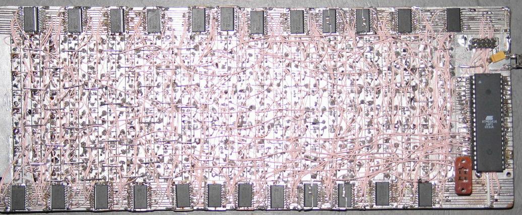

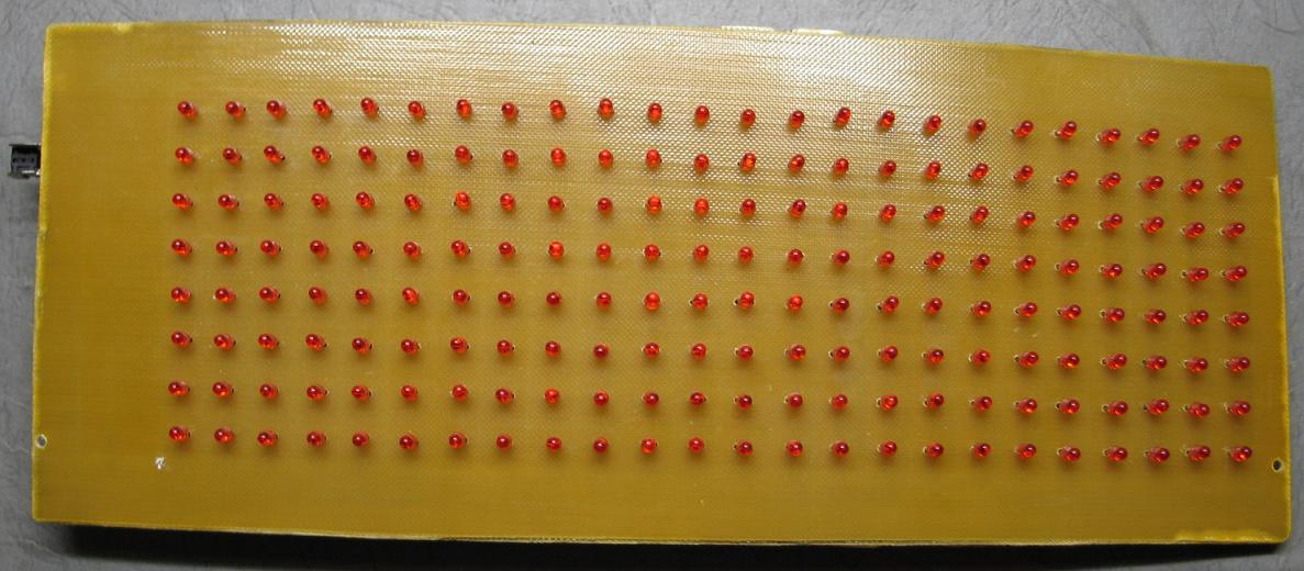

Братцы котики, у меня не было хлорного железа и я с помощью обрезка ножовочного полотна по металлу к Новому году изготовил вот такой мега - девайс из 192 светодиодов. Он пишет всякие поздравительные слова, и рисует всякие картиночки. Можно использовать как учебное пособие по изготовлению плат, которые нужны в количестве одной штуки, сделал + заработало = пользуюсь.

В свойствай фотки данные 2008 год, но к Новому Году 2008 - точно успел. Делал на работе, когда дел было мало, все сомневались что доделаю к НГ, слишком много паек и кусков МГТФ. Успел.

Главное внимательность, последовательность и терпение. Кстати заработало сразу, загнал в Мегу 16 тестовую программу в AVR Studio, зажигание светодиодиков по очереди - всё запахало. А так, из возможностей - бегущая строка, геометрические фигуры, софтовый PWM (плавное зажигание и гашение). Принцип работы: Мега выдаёт данные на 8 битную шину, защёлкивает в 24 регистрах - защёлках.

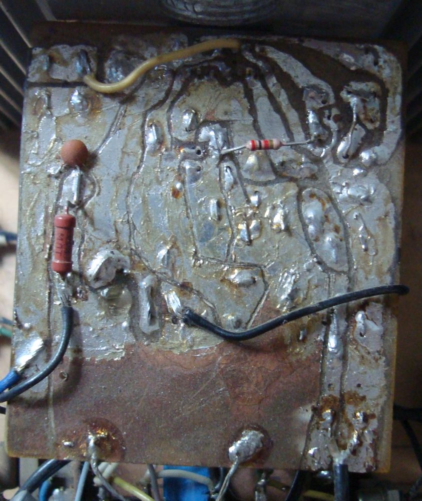

Ну что сказать, респект автору девайса (это не какая-нибудь мигалочка простая, а целая сложная плата!) :)) . А я вот однажды 5 часов вот так же делал печатку для тда7294. И сделал. Работает, но страшная :)))
Но все же такой способ попахивает мазохизмом, имхо (я с той платой конкретно за 5ч намучался, а она не очень сложная ведь)
