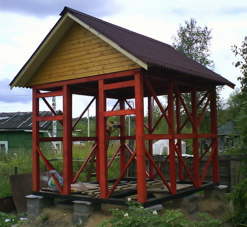

Всем привет.
Знаю, что наши котаны на все лапы мастера, потому и обращаюсь к любимому форуму.
Нужно сделать на участке в посёлке сарайчик на замен старого. Для хранения садового инвентаря и прочего хлама. Бюджет ограничен, ибо кризис...
Планирую соорудить каркасную конструкцию на простом фундаменте из асбестовых труб. Размеры примерно 3 на 4 метра, крыша двускатная шиферная. Собственно, вопрос вот в чем: достаточно ли будет для каркаса соснового бруса 100х100мм? Не тонковат?
Заранее спасибо.

Бруса 100х100- хватит, за глаза. А зачем двухскатную?
Для такого размера и одного ската хватит. А строить проще. /Или эстетика? общий стиль? :) /
Трубы- они асбоцементные. Если не лизать и пылью при распиловке не дышать- всё нормально.

После строительства дачного домика осталось всякого пиломатериала, обрезков, кривулин и прочего.
Принял решение соорудить хоз блок в "дизайнерском ключе" основного дома.
Фундамент, девять столбиков из блоков, выравненных по гидроуровню, на них рубероид.
Каркас в основном из бруса 10Х15 (10Х10 тоже прокатит).
Кровля: стропильная доска 10Х5, обрешётка обрезная доска, пароизоляция, андулин.
Обшивка вагониной, для дверных коробок купил бруски с четвертями, из них же оконные рамы.
После покраски, объект вписался.
Работал самостоятельно, способ возведения выбирал посильный. Инструменты: цепная электропила, электрорубанок (для пристойного внешнего вида), отвес, угольник, молоток.

Можно, конечно. но трубы залей песчано-цементным раствором (сухая смесь). Проблема в другом: эта смесь хоть и застынет, но будет подсасывать влагу из глубин почвы. Ничего страшного, в общем то...труба не развалится, но морозы....Намного грамотнее вкопать трубы как фундаментные, а потом отделить их гидроизоляцией от основного каркаса. Для такого размера сарая брус 100 х100 только на стойки (опираются на трубы фундамента) и на раму нижнюю и верхнюю. Всё остальное можно собирать из более тонкого пиломатериала. Например: доска: 40 х 100 мм. Обшивать советую листами ОСП - они создадут жесткость каркаса ввиду их большой площади покрытия и непроницаемость ветру, воде и т. д. Но ОСП тоже требуют укрытия от внешнего воздействия, здесь неплохо бы укрыть сайдингом. На такое строение вполне можно обойтись в 30 - 50 тысяч рублей, даже меньше, учитывая всего одну дверь и пару скромненьких окон.
Полы: я давно отказался от половой доски, просто накладываю настил из доски 40 х 100 (или 150), сверху - листы ОСП и далее...чего душа пожелает(ламинат или линолеум, или так и оставить...сарай ведь!). Кровля: шифер = самое дешевое. Одно или двускатное...площадь невелика. Решай сам. Односкатную легче обустроить. Утеплитель для сарая - лишняя затея. Так же и вторая (внутренняя) стенка.
А вообще то сарай такого размера можно просто поставить на 6 бетонных блоков и ничего с ним не сделается. А про трубы = забыть. ну чуток дверь входную перекосит...а может и нет. В крайнем случае..поддомкратишь и подложишь щепочку! :)))
я вот недавно (этим летом) делал пристройку к основному дому, но на фундамент использовал более сотни бетонных блоков(ленточный фундамент), стены, полы и потолок делал с утеплителем и с обоих сторон обшивал листами ОСП, размер - 5 х 3 метра, кровля - ондулин и то у меня ушло примерно 50 000 рублей, учитывая два окна из пластика (уже 10 000р) и прочие непредвидимые расходы ....(например: МДФ панели для внутренней отделки, мешков 10 сухой смеси и прочее). И это вместе с расходами на сайдинг.
