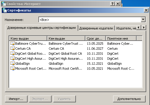

У меня тоже заработало. А то всё же попытался снова импортировать сертификаты с 10-ки - ничего не дало.
А сейчас проверил на тестовой системе - даже после установки сертификатов древней утилитой от XP rootsupd.exe (2013 год последнее обновление), тоже допуск к сайту есть.
Кстати, в той дзеновской статье указан источник https://winitpro.ru/index.php/2017/03/2 ... v-windows/ , где сказано, где эту утилиту в настоящее время можно скачать:
Скачайте утилиту rootsupd.exe, перейдя по ссылке (по состоянию на 15.07.2019 ссылка не работает, возможно в Microsoft решили убрать ее из общего доступа. На данный момент вы можете скачать утилиту с сайта kaspersky.com — http://media.kaspersky.com/utilities/Co ... otsupd.zip);
Собственно, как и отсюда (давал уже) https://support.kaspersky.ru/13727
Преимущество - установка сертификатов за один клик. Недостаток - последнее обновление 2013 года.
А вот у меня в связи с этими экспериментами вопрос возник - если полностью из хранилища винды удалить сертификаты, то после захода на некоторые сайты (гугл, яндекс), в списках появлеется какое-то количество корневых сертификатов:
Вопрос - кто их подсовывает, если 7-ка не обновляется?

чеи у мня мысли что ниче там ФИЗМИЧЕСКИне удаляется кроме кэша.. или ка вы их удаляли -руками?
Именно руками и все они удаляются. Потом в списке появляются некоторые после посещения определенных сайтов, но не все, которые нужны - очень маленький список (выше писал).
Если по одному удалять, то, действительно, удалить пару сотен сертификатов утомительно, выделяя каждый и удаляя по одному. И, вроде, другого способа и нет там...
Но нашел, всё-таки, более быстрый способ выделить все:
- первый - зажать shift или ctrl и, щелкая ЛКМ по каждому сертификату, выделить все
- второй - более быстрый, еле догадался, как это сделать мышкой. Лучше всего прокрутить список до самого низа, потом поставить указатель мышки под самый нижний край, как можно ближе к нижнему краю окошка - только с этого места можно выделить весь список, протянув ЛКМ вверх.
После этого, в обоих случаях надо нажать на кнопку "удалить".
В зависимости, каким методом сертификаты были импортированы в хранилище, удаляются либо сразу все выделенные, либо с перепроверкой действия по одному.
Но в последнем случае проще уже - просто подвести указатель мышки под кнопку "да" и многократно нажимать на неё с максимально возможной скоростью. Штук 200 запросто достаточно быстро можно удалить... :)
