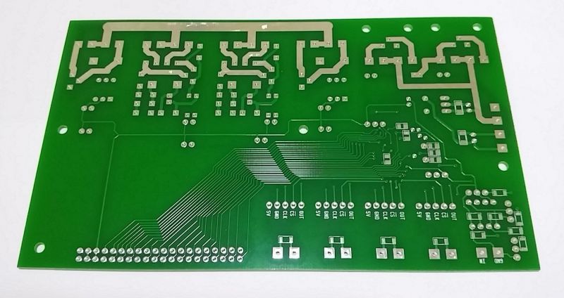

Решил я уже давно спроектировать паяльную станцию.
Что будет в станции:
1. Подключение паяльника с термопарой, терморезистором на любое напряжение.
2. Подключение фена.
3. Подключение подогрева и его контроль термопарой.
4. Контроль поверхности платы термопарой.
5. Интерфейс управления с дисплеем.
Автоматическая пайка, загружаемый профиль для фена.
Плата спроектирована в модульном стиле, это означает что распилив ее на выходе получим все модули.
Белая шелкография, для распила 2мм.
На плате имеется:
1. Датчики: 1 канал с ОУ (терморезистор), 4 канала MAX6675(термопары)
2. 2 канала 24V(или любое нет привязки) IRLZ34N
3. 2 канала 220V BT139
4. 2 канала 220V PWM IRF840
5. Подключение 24V питания с внутренним 5V(L7805), или 24 и 5V(внешние) по желанию(24V условное, так как у меня вентилятор фена и паяльник на 24V), можно использовать любое напряжение для силовой цепи. Для питания логики ограничение накладывает только стабилизатор 5V, либо вообще внешнее можно подать 5V.
6. Вывод на гребенки остальных ног для подключения дисплея, кнопок, энкодера, геркона и прочий интерфейс.
7. Микроконтроллер STM32F051

Нормально, плюсанул. Где прошивка для МК? Или это реклама для продажи?
Ждите, всему свое время. Все будет. :music:

Платы в продаже кому интересно.

Запуск потихоньку

Исходники будут позже только базовый функционал GUI.
Подключен программный энкодер, пара кнопок и дисплей. Станция управляет феном, пальником.
