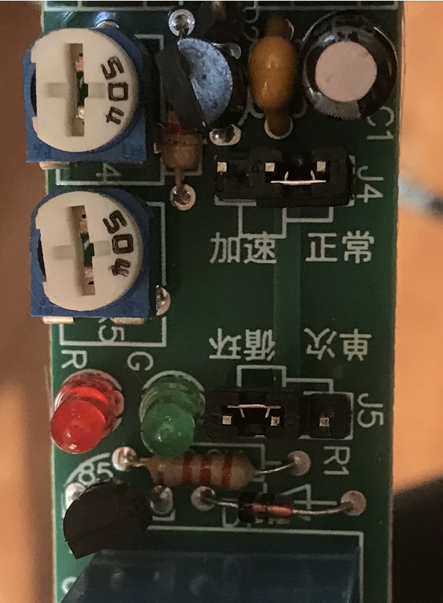

здравствуйте !
это мне сломанный экземпляр попался ?
пытаюсь отрегулировать время включения - выключения - он сразу перестает клацать ...
почему он так себя ведет , что могло сломаться ?
ссылка на видео :

одна перемычка там - цыкл и одиночное переключение , вторая перемычка - секунды / минуты
напряжение я брал на 12 вольт .
думал есть на форуме знающие люди и могут подсказать , почему он не хочет ригулироваться , работает только в режиме секунда вкл / секунда выкл , а при попытке увеличить интервал регулировкой - вообще перестает переключаться .
Может можно его как то починить ....

не верные резисторы переменные установлены , от секунды до минуты - один микропук поворота , очень чувствитпльная регулировка

Если посмотреть на вашу фотку:
И сравнить с описанием:
то получится, что, у вас установлен режим 1s - 15m и "однократное срабатывание".. :dont_know:
И ещё- вот тут:
https://postlmg.cc/9R0XvJhy
меня смущает отметка напротив надписи "0-24".. Как бы это не оказалось режимом- "0-24 ЧАСА" :dont_know:
Вот тут:
https://aliexpress.ru/item/1005003014753549.html
этот таймер продаётся в трёх вариантах напряжения питания и в трёх вариантах установки времени, в том числе и 0-24 часа.
Возможно, при заказе, вы что-то не так заказали, а реле у вас исправно.

согласен , реле исправно , но если у китайцев нет такого понятия , как логарифмическая или обратно логарифмическая характеристика резистора - то могли бы применять вот такие резисторы с тонкой настройкой , а то чуть крутнул - из одной секунды скачек до более минуты . Плохо регулируется в доминутном диапазоне , но работает .
